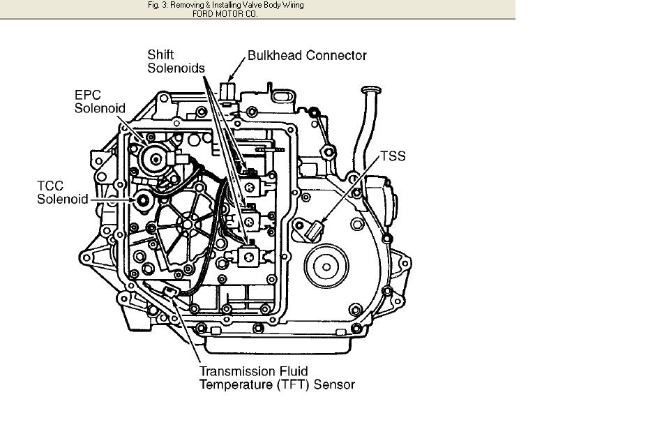

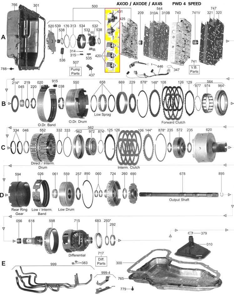

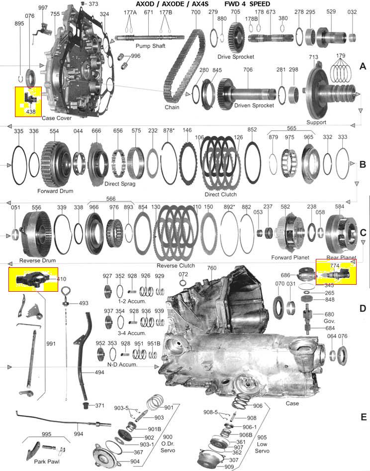

solenoides windstar 95..............................................
774 y 438 sensores de velocidad
    118,3 KB · Visitas: 464
    121,7 KB · Visitas: 380
