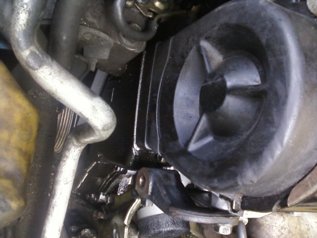

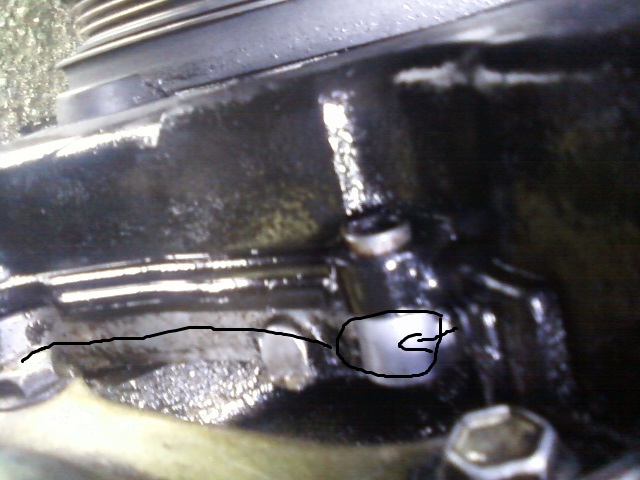

hola gracias por la respuesta pero una preg.para sacr esa tapas negras que piezas hay que sacar por que quiero sacarkas para ver por donde exacto esta botando el aceite ya yo vi que era de ahy adentro pero quiero saber por que stio exacto es y quisiera sacarla yo mismo para irme a la segura entoces hay dentro lleva 2 retenedores y la bomba de aceite tambien verdad ok gracias aqui te envio dos pic para que veas de las tapas negras que yo hablo ok y si puedo te voy a marcar por donde esta saliendo el aceite ok en la pic que tiene una a esa hay es que sale el aceite fijate donde esta brilloso hay mismo sale ok espero tu respuesta gracias
