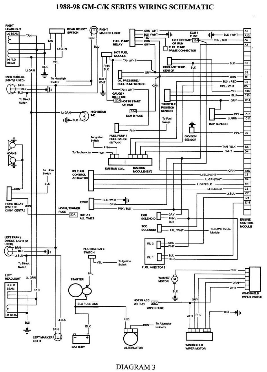

checa los numeros amigo me imagino que es 1998. parece ser que no llevan fusible te dejo el diagrama por si quieres desenganiarte por ti mismo.. saludos huicho. pasenla bien amigos..

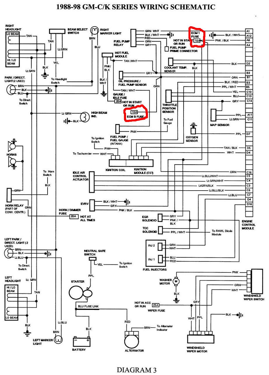

ese amigo indio me hiciste volver al diagrama pero solo identifique 2 de los fusibles ya estan encerrados en rojo. no mire otro espero y que esto ayude a longoria ya ven que cada comentario ayuda? !!!saludos a todos !!!

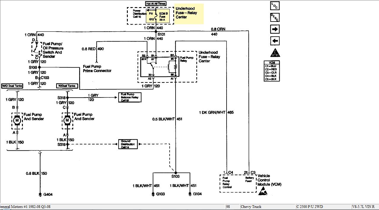

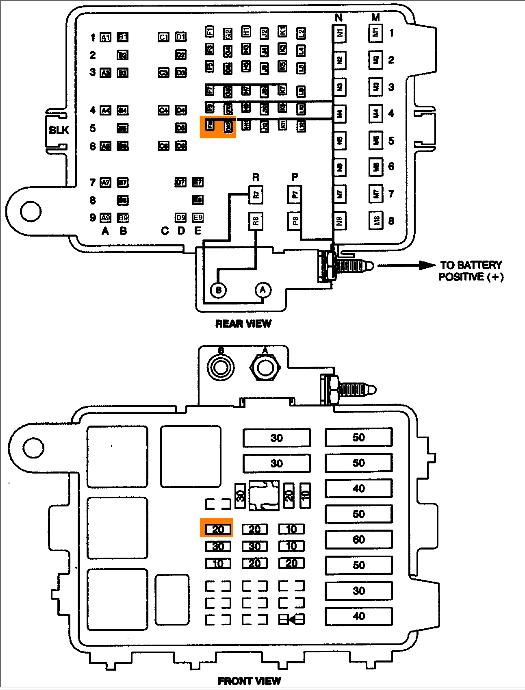

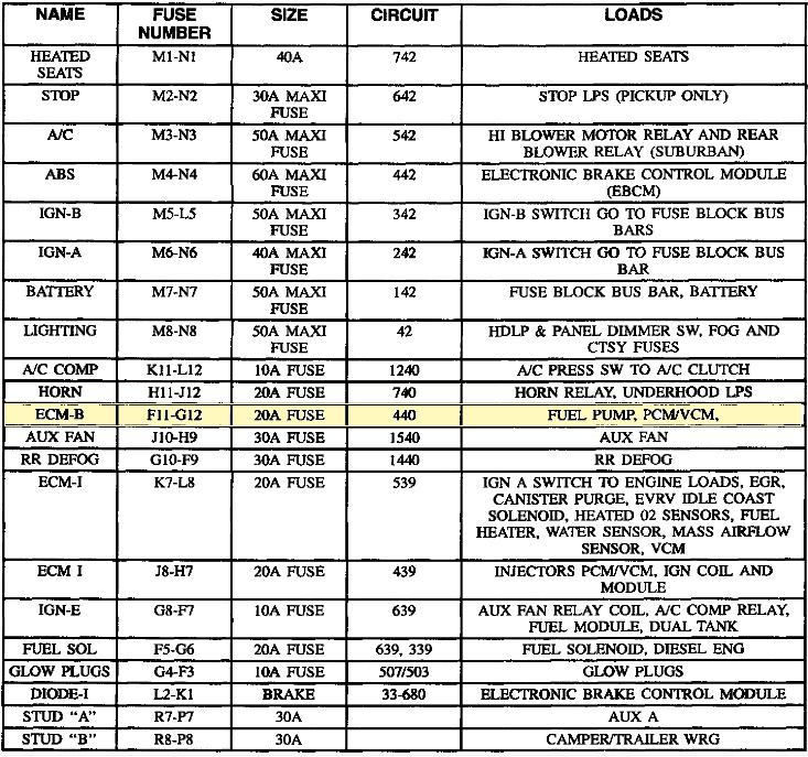

Longoria si en el diagrama que te paso el compañero carloz no lo pudiste identificar te paso otro especificamente del circuito de la bomba y algunas imagenes para tu ayuda saludos y suerte.
    148,5 KB · Visitas: 607
