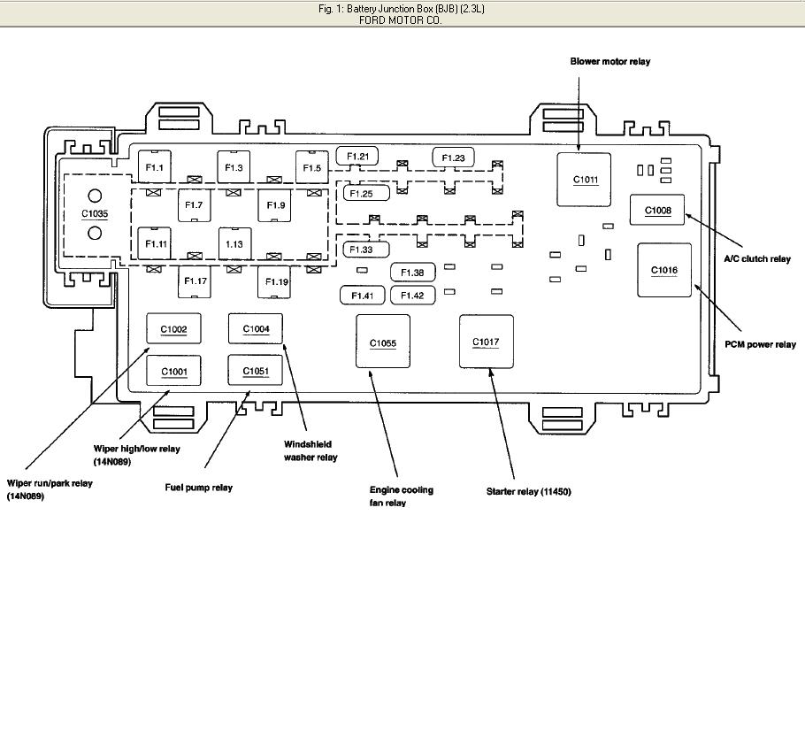

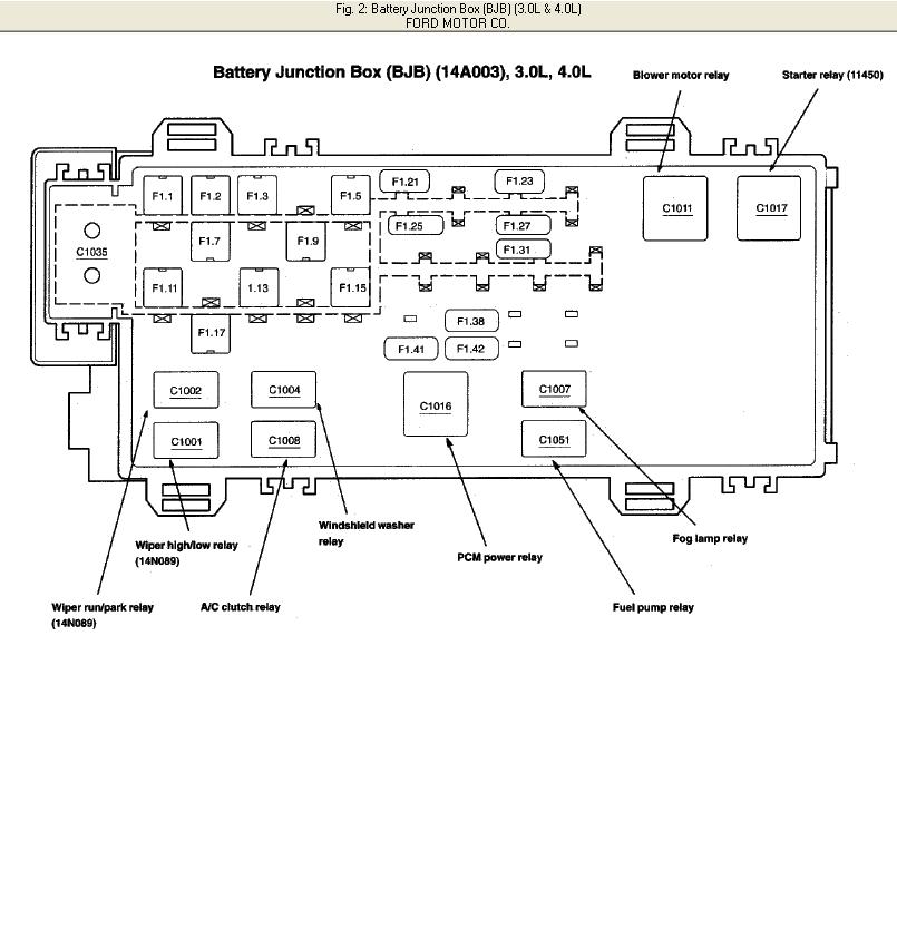

Hola!, gracias por el foro, queria pedir por favor si alguien tiene el diagrama de la fusiblera de la Ford Ranger 3.0 XL año 2006. Sistema de inyección Common rail. Muchas gracias.
haber si estos te sirven.............................
    71,7 KB · Visitas: 10.393
Muchas Gracias Huicho50. Te agradesco. estuve furioso todo el dia. La chata tiene un problema q no le funciona la bomba de combustible dentro del tanque. Ya la cambie vrias veces. pero parece q el problema esta en la valvula de presion de la bomba inyectora.
