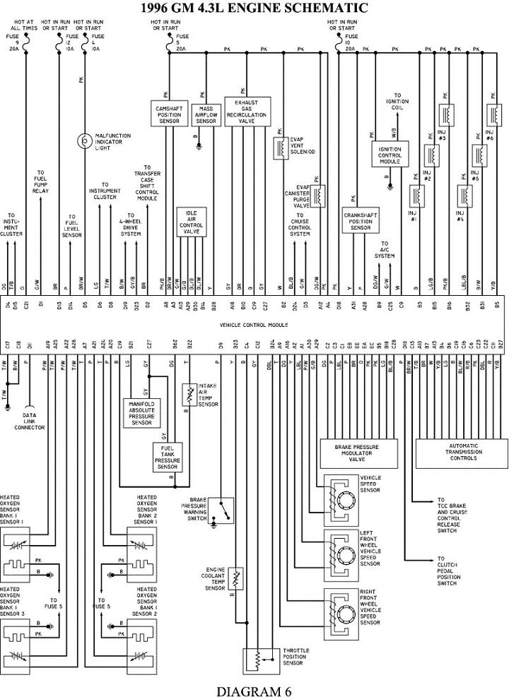

Alguien tiene algun diagrama elctrico de la caja de fusible y sisitema de inyeccion de una Gmc 1994 Jimmy v6 4.3L les agradeceria su ayuda para corregir un corto en este sistema.
que tal amigo mira no tengo el diagrama de los fusibles por aqui te dejo este esquema de el motor cubre de el anio 94-99 gmc. espero y te sirva.
