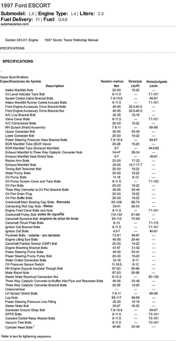

para no cometer el mismo error alguien me podría decir que torque llevan lo tornillos del aro dentado en escort 1997 motor 2.0, por su ayuda muchas gracias
FORD ESCORT 1997 2.0L ESPECIFICACIONES DE TORQUE.
Archivo Adjunto.
