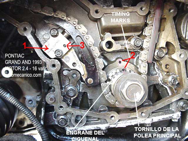

El tensor lleva un tratamiento especial, para comprimirlo, instalarlo; y luego activarlo.
Te paso un link:
http://www.automecanico.com/auto2013/pontiac241.html
y una imagen; con el #3 se indica el agujero u hoyo, que permite activar un mecanismo para trabarlo ; y luego soltarlo para que tense la cadena.

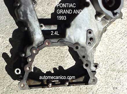

En la otra imagen, se muestra la parte trasera de la tapa, con el conducto que conecta el pase de aceite, hacia el tensor.
