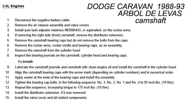

Aqui tienes un recorte, espero te ayude. arbol de levas dodge caravan 3.0L 1988/1993

Gracias por responder entiendo que la cabeza lleva 85 lb. de ajuste hasta
175 lbs.. lo que yo pregunto es sobre las valvulas yo creo que no hice bien la pregunta el tornillo mas chico .. cuanto es lo que se recomienda el ajuste
Ahora el que no entiendo soy yo:
Si quieres saber el torque de la cabeza [culata], lo encuentras aqui:
https://www.automecanico.com/auto2009/chrysler6cil.html
El recorte anterior se refiere al arbol de lebas; el apriete esta indicado en libras pulgada [pulg. lbs], y se aplica a los cojinetes alli numerados.
Aqui tienes una tabla:
https://www.automecanico.com/auto2038/tabla007.jpg
O; a que otro tornillo te refieres?
