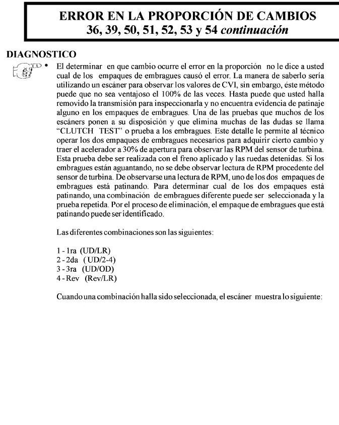

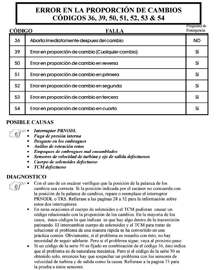

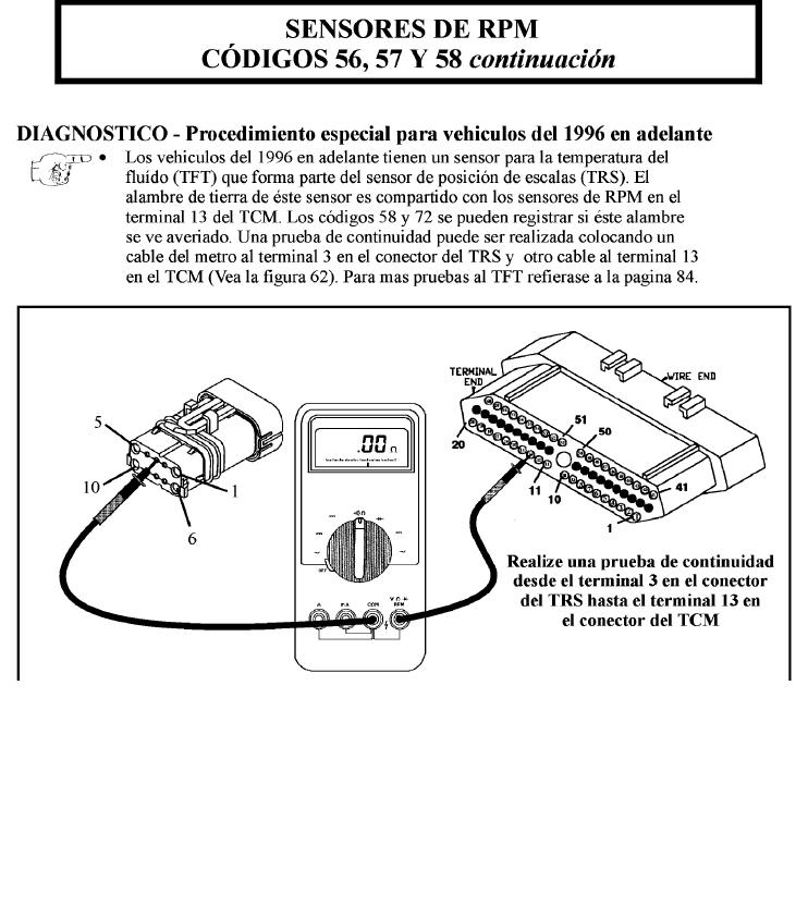

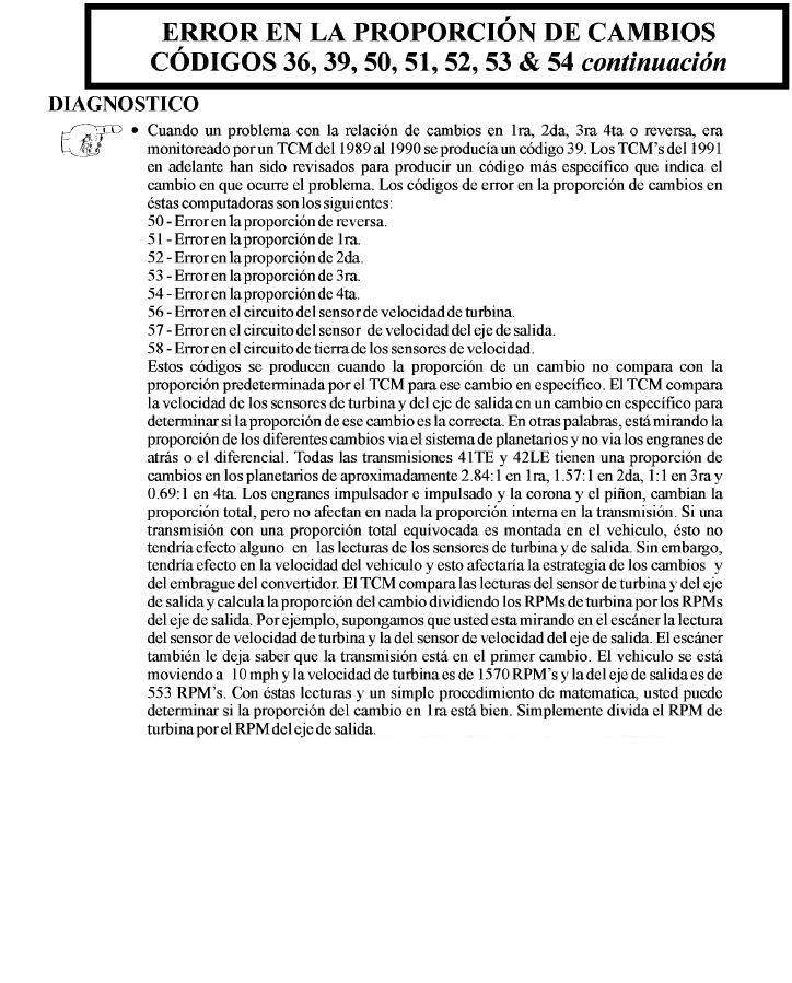

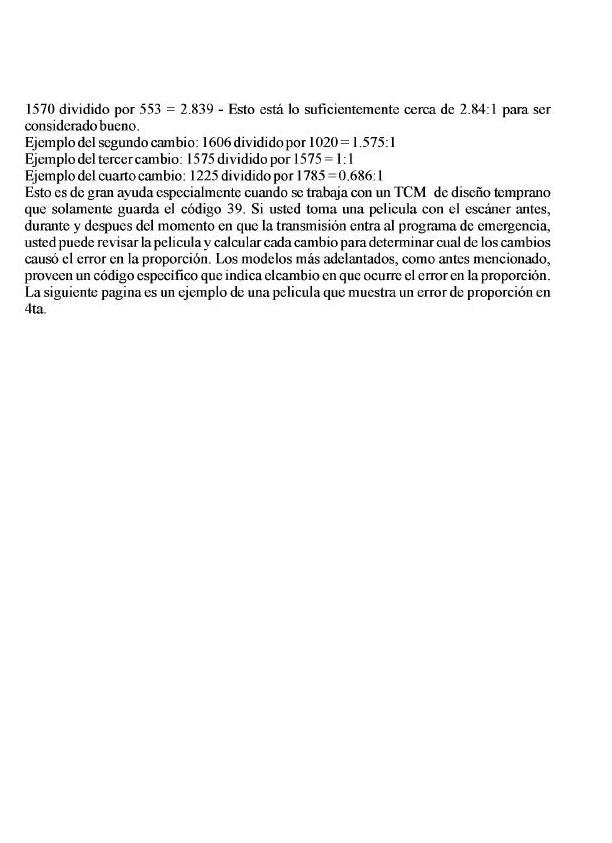

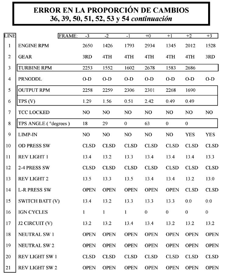

grand caravan 98 codigos p0720-y p0732

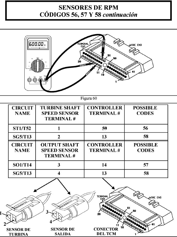

la trasmision avanza unos metros y de ahi ya nada la reversa entra muy bien bueno le chequie los codigodos y me da dos p0720output speed sensor ckt malfuntion y p0732 gear 2 tatio incorrect aun no eh cambiado nada solo queria saber si alguno de ustedes ya tuvo ese problemita y me oriente sera que esta danada la trasmision internamente o solo sera por fuera ayuuda please es grand caravan motor 3.3 1998 gracias de antemano
