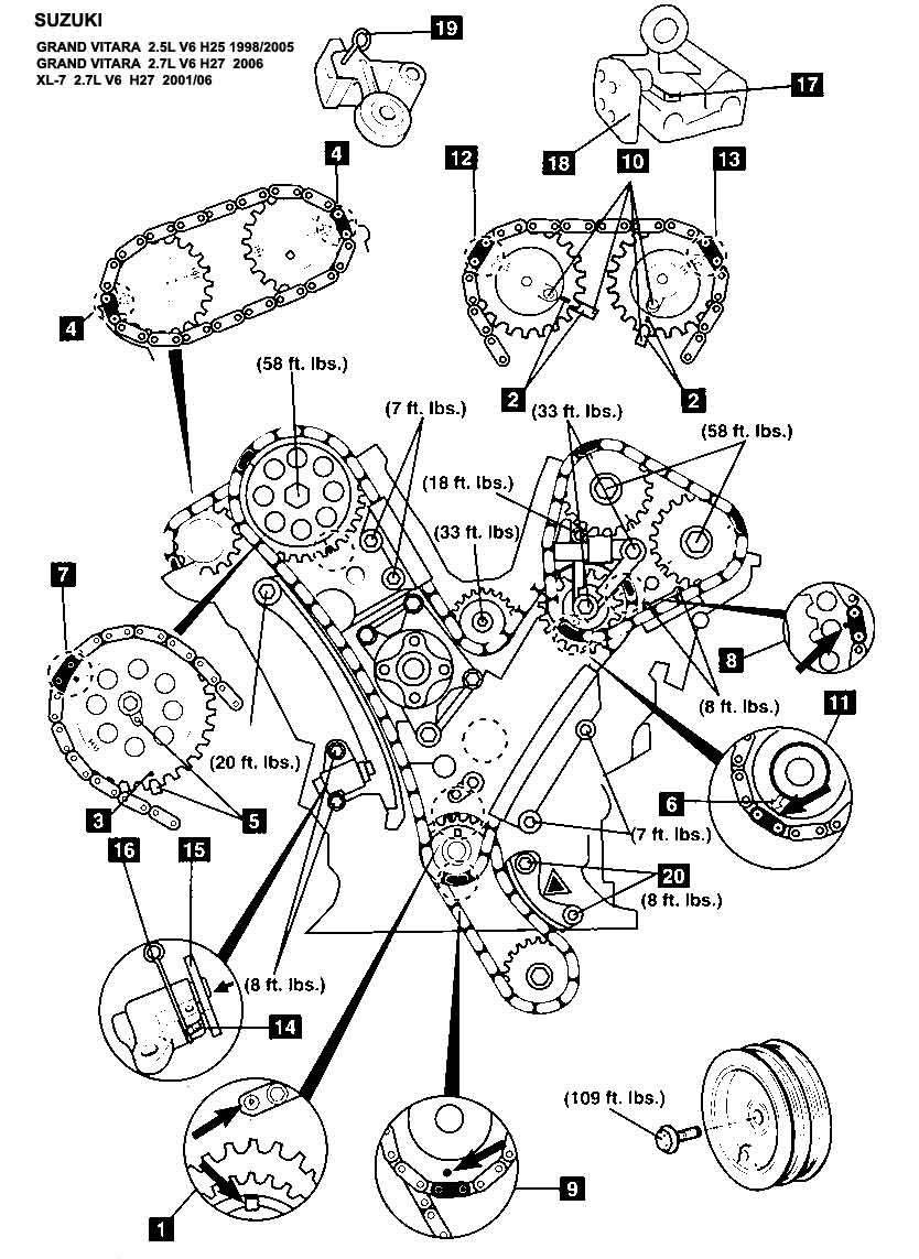

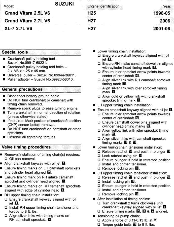

H hernandez J 0 29 Abr 2011 #2 http://www.foromecanicos.com/foro/attachment.php?attachmentid=327&d=1248626695 http://www.foromecanicos.com/foro/attachment.php?attachmentid=328&d=1248626714 sera este......

F ferenc 0 29 Abr 2011 #3 No amigo es la de motor sencillo la que utiliza dos cadenas una para los arboles de leva y una para el cigueñal
