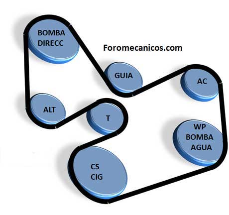

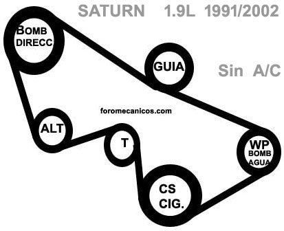

hola como están me gustaría que me echaran la mano haber que se puede hacer
se daño la parte donde va montada la guía de la banda mi pregunta es si elimino el aire acondicionado y pongo una banda mas chica sin la guía
funcionara?
Saturn 1999/2002 Serpentina Belt.
En la imagen esta la variante, con y sin A/C. Tecnicamente se recomienda mantener la guia en su lugar.
Saludos.
