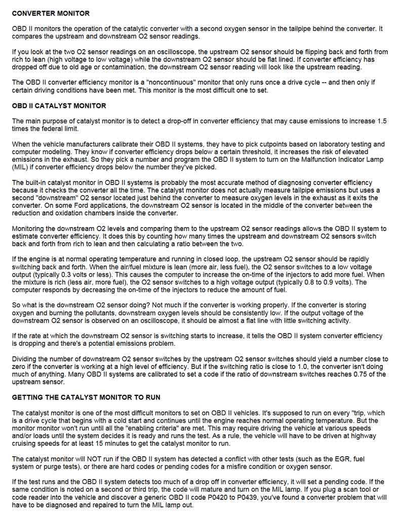

El codigo P0420, es algo complicado de entenderlo; ya que se refiere a una baja eficiencia del catalizador, y como sabemos el catalizador no tiene un sensor directo, a su funcionamiento; por lo tanto se le acusa por defecto.
Veamos: el computador se basa en la lectura del primer sensor de oxigeno,[el que esta antes] y la compara con el segundo sensor de oxigeno [que esta despues. En algunos catalyticos el sensor se encuentra en la parte central].Si esta lectura no esta de acuerdo a sus parametros; lo reporta como falla.
De modo que a mi entender el problema debe estar; entre la lectura de estos dos sensores.
Por eso es importante checar que no haya grietas o empaques soplados, aunque en algunos casos, se recomienda colocar un catalizador original.
Te adjunto una informacion que encontre, aunque esta en ingles; [puedes usar el traductor de google],Te puede ayudar.
