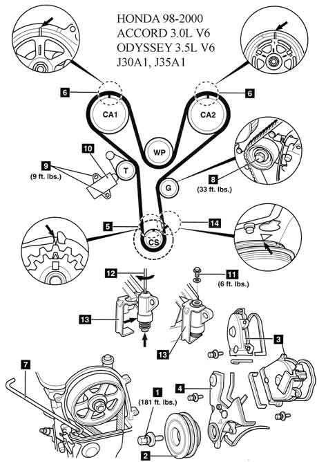

A alfredoislas Experto 5 Dic 2016 #1 Solicito diagrama sincronizacion accord 2001 automatico 6 en v Vtc motor 3.0 Y algún tip. Que sea importante.. Saludos

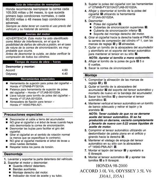

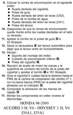

Damian Equipo Automecanico.com Miembro del equipo 5 Dic 2016 #2 HONDA ACCORD 3.0L V6 - J30A1 TIMING BELT Checa las figuras adjuntas y confirma, si corresponde. Saludos Adjuntos scorrea0395.jpg 39,4 KB · Visitas: 1.086 scorrea0395A.jpg 59,6 KB · Visitas: 536 scorrea0395B.jpg 18 KB · Visitas: 499
