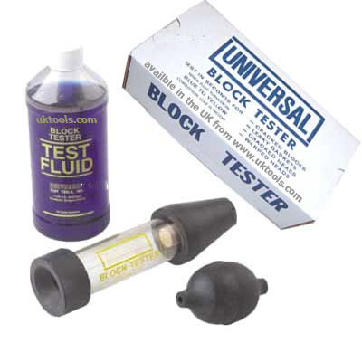

cuando te descuenta que le hace falta agua. quita las bujías. Y ve si están mojadas. A beses cuando el motor se a recalentado se puede romper la junta de la cabeza del agua al pistón. También comentas que se ven burbujas en el agua del radiador esto puede ser por lo mismo.
    21,5 KB · Visitas: 456
