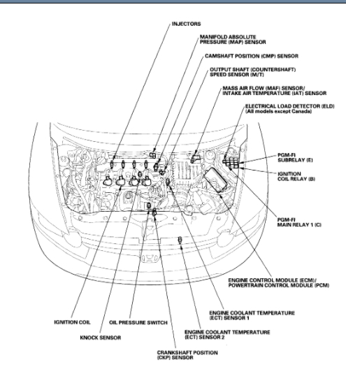

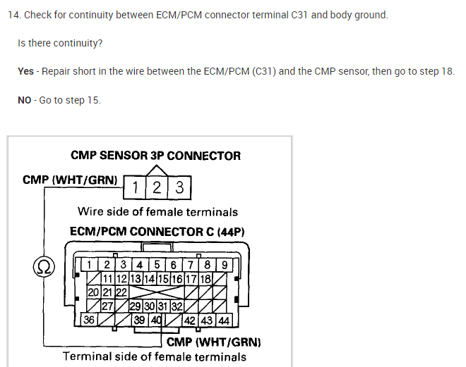

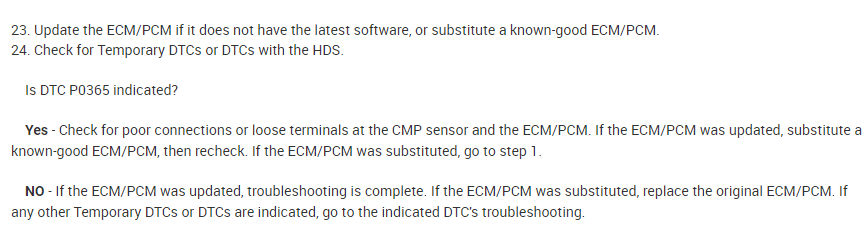

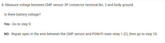

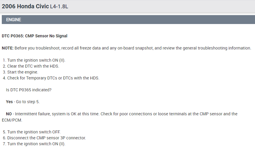

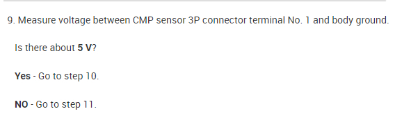

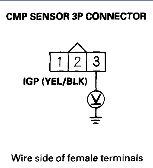

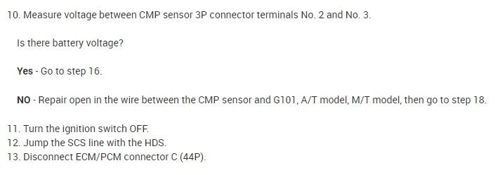

Hola, como solucionar un DTC P0365 en un honda civic 2006 4cil 1.8L
DTC P0365 - CMP sensor no signal- no hay señal del sensor de CMP
    183,1 KB · Visitas: 401

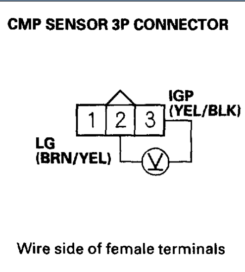

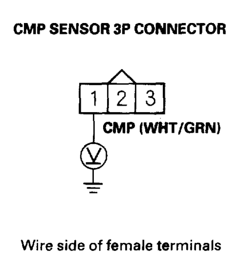

    47 KB · Visitas: 408

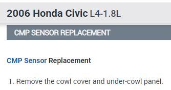

    65,9 KB · Visitas: 406

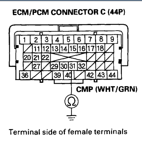

    45,9 KB · Visitas: 444

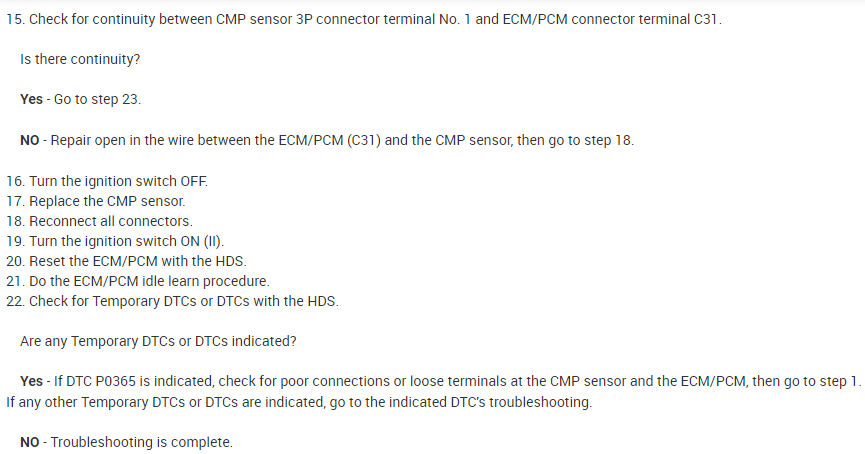

    40,8 KB · Visitas: 402

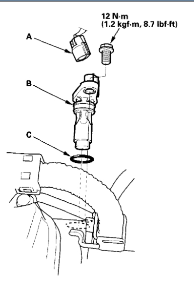

    54 KB · Visitas: 411
