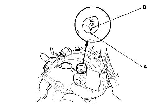

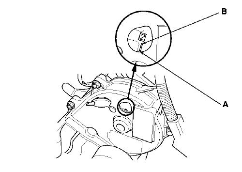

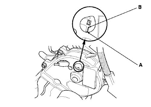

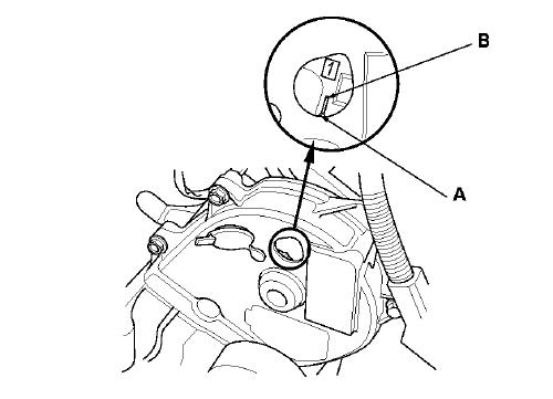

Y el orden para calibrar valvulas es: (sirve para Honda J35 de la Pilot, Accord o Ridgeline)
1. Sincronizar el motor para que esté en punto muerto superior.
2. Alinear la marca A y B como se muestra en la imagen adjunta #1
3. Ajustar las válvulas de admisión y escape del cilindro #1
4. Girar el motor hasta que en la ventana se vea la marca con el número 4. Repetir el procedimiento para el cilindro #4 y ajustar las válvulas de admisión y escape de dicho cilindro.
5. Girar el motor hasta que en la ventana se vea la marca con el número 2. Repetir el procedimiento para el cilindro #2 y ajustar las válvulas de admisión y escape de dicho cilindro.
6. Girar el motor hasta que en la ventana se vea la marca con el número 5. Repetir el procedimiento para el cilindro #5 y ajustar las válvulas de admisión y escape de dicho cilindro.
7. Girar el motor hasta que en la ventana se vea la marca con el número 3. Repetir el procedimiento para el cilindro #3 y ajustar las válvulas de admisión y escape de dicho cilindro.
8. Girar el motor hasta que en la ventana se vea la marca con el número 6. Repetir el procedimiento para el cilindro #6 y ajustar las válvulas de admisión y escape de dicho cilindro.
