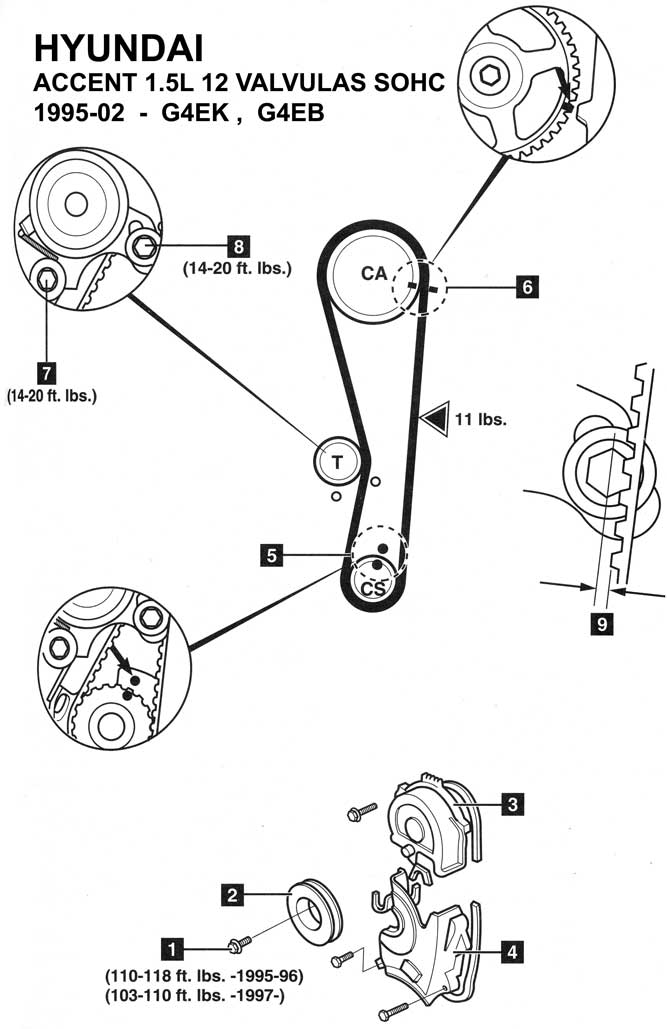

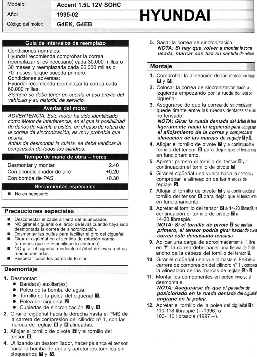

Aqui te adjunto imagen de la sincronizacion.
