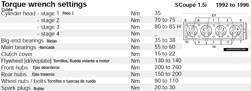

lo que pasa es que ese motor se tranco en el 3 piston y lo voy a reparar si alguie me pudiera desir los torques que lleva la tapa, puntos y vielas se los acradesere.por que se devio a que se tranco por que los caguiyo se sellaron y la viela corio por encimo.si le sacas los caguiyo a las vielas las ves como si estuvieran quemadas,seria que no le pusieron los caguiyos que lleva o se quedo sin lubricar.que disen ustedes.

Aqui estan los torques.

muchas gracias por la respuesta creia que nadie me iva a contestar.are lo que dises le dare una limpieza a todo y chequiare los conductos y bomba de aceite.gracias me sacaste de un apuro por que no savia a quien preguntar cuidate.
