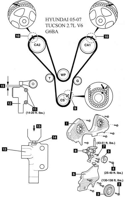

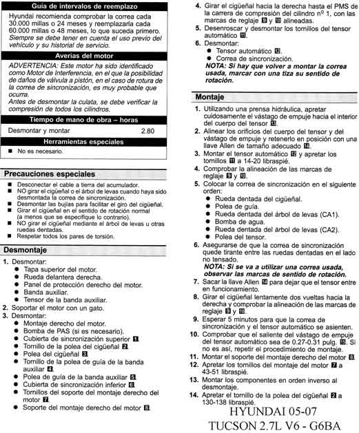

estimados y amigos del foro saludos, me puse a reenplazar los amortiguadores de la hyundai tucson año 2006 v6 cuando la sacaba del taller se partio la banda de distribucion y ahora nesecito el diagrama para poder encenderla si alguien lo tiene por favor lo nesecito de antemano se lo agradesco,para serciorarme si doblo las valvulas de las culatas.
HYUNDAI TUCSON 2005/07 2.7L V6 BANDA DE TIEMPO
Esquemas adjunto.

estimado,conpañero,y amigo damian,mil gracias por facilitarme el esquema de la hyundai tucson,siempre lo digo que este foro es lo maximo,hermano saludos de aca de venezuela cuidate hermano.

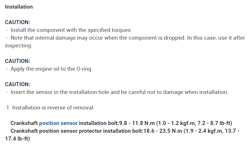

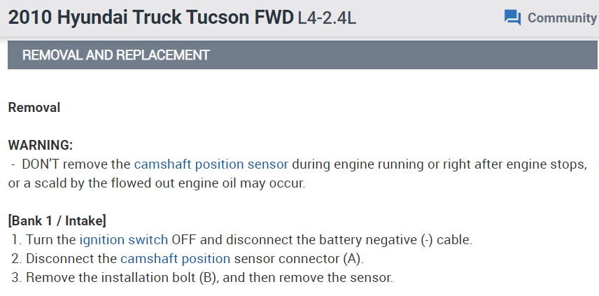

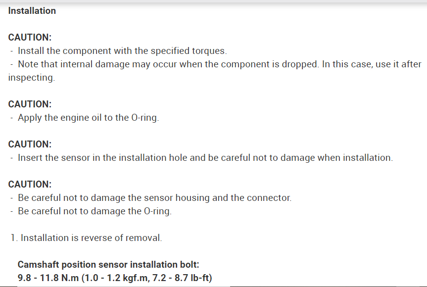

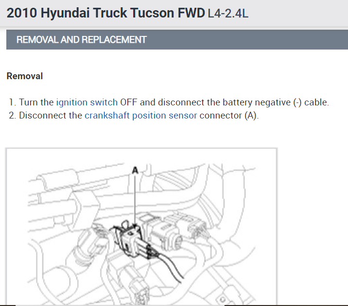

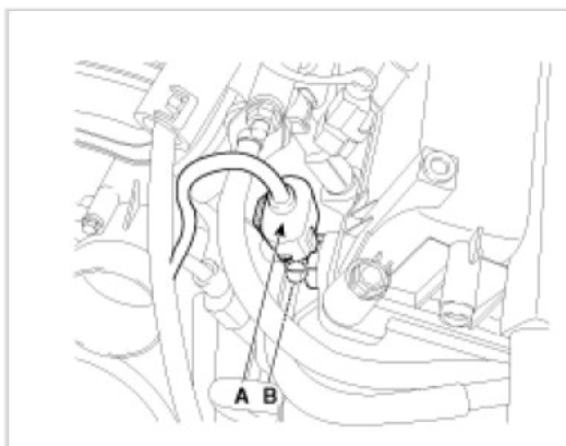

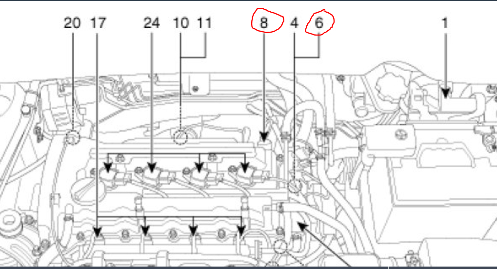

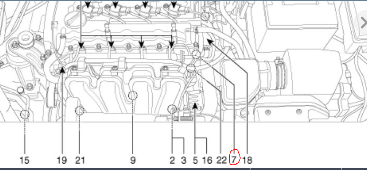

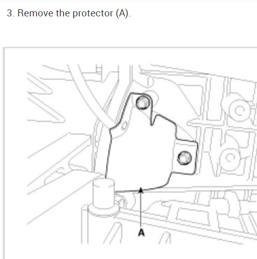

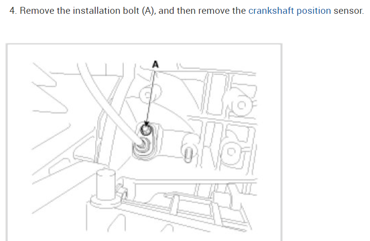

Hola a todos, ahi dejo en imagenes los pasos para reemplazar sensor de arbol de levas y cigueñal, tambien de la ubicacion, para HYUNDAI TUCSON 2010 2.4L 4 CYL 2WD AUTOMATIC
Saludos!
