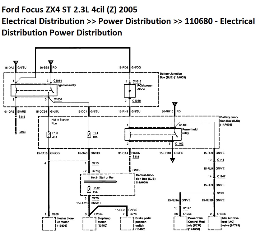

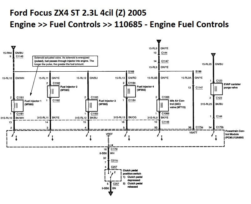

Me gustaría saber si tiene importancia la polaridad de la valvula IAC de mazda 6 2005. es de solo dos cables. tengo entendido que es de solenoide. Repare el conector y temo que se dañe algo en el auto en caso de tener invertido algún cable.
Adicional. tengo la duda. de si aumenta el consumo de gasolina al estar inhabilitada de algún modo esta válvula. Saludos y gracias

Puedo llegar a la deduccion que tu Mazda 6 debe tener un motor Ford, que si tiene valvula IAC. Te dejo unos diagramas de un Ford Focus ZX4 ST 2.3L 4cil (Z) 2005 que pueden ayudarte
