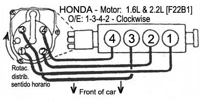

el orden de encendido es 1-3-4-2 en el distribuidor comforme la rotacion de la aguja de un relog. tambien pudes ver en la sig: pagina. http.//www.automecanico.com/auto2025/oehonda1.jpg Hojala te sirva y que Dios te bendiga a ti y toda tu familia.
