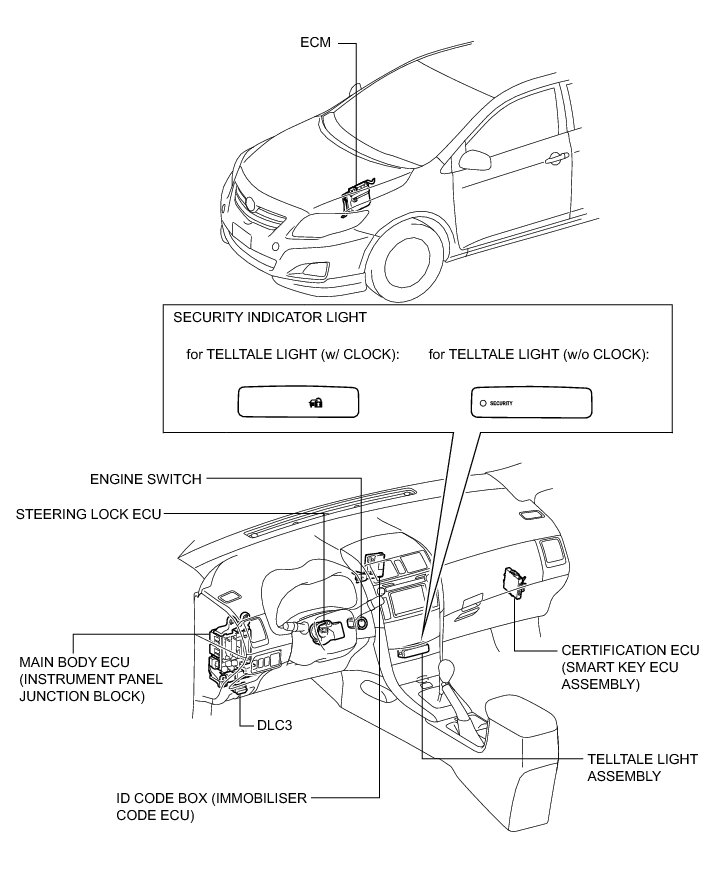

Hola a todos buenas noches, quiero pedir su ayuda por si alguno sabe donde va colocado exactamente el inmovilizador de un toyota corolla mod. 2010, ya que segun el tecnico lo necesita quitar para poder codificar la llave. segun yo va atras del motor del aire acondicionado, pero no lo veo por ahi, asi que si alguien sabe y me lo puede decir se lo agradeceria ya que me urge codificar esa llave.
Gracias
Ramon
mira el archivo esta la localisacion del componente
