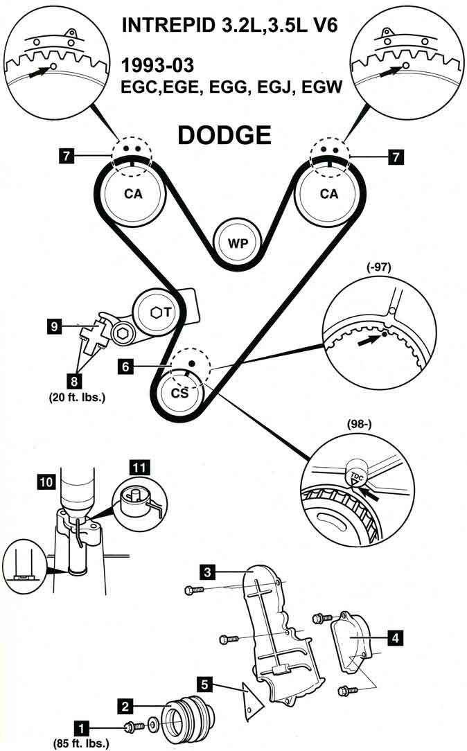

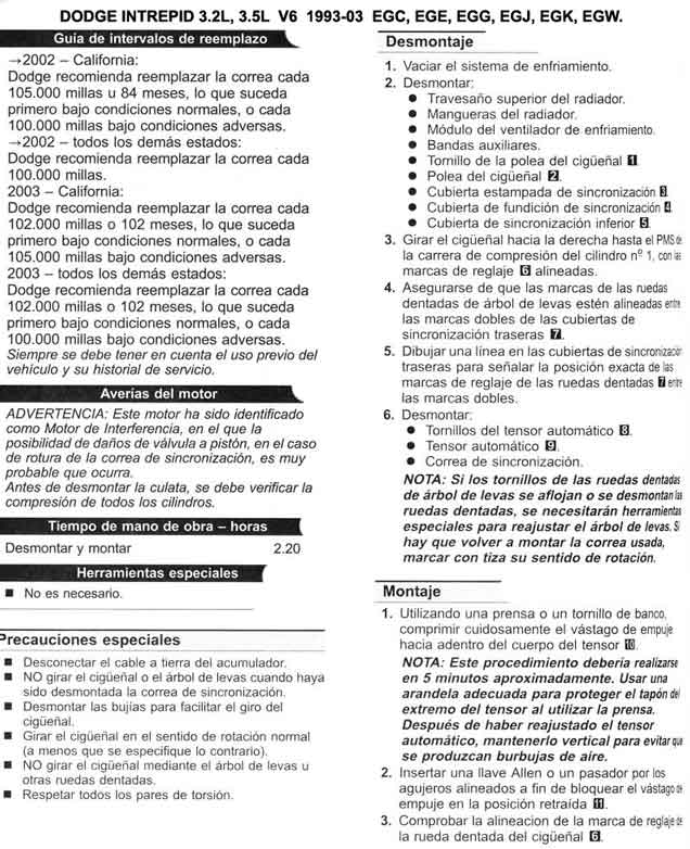

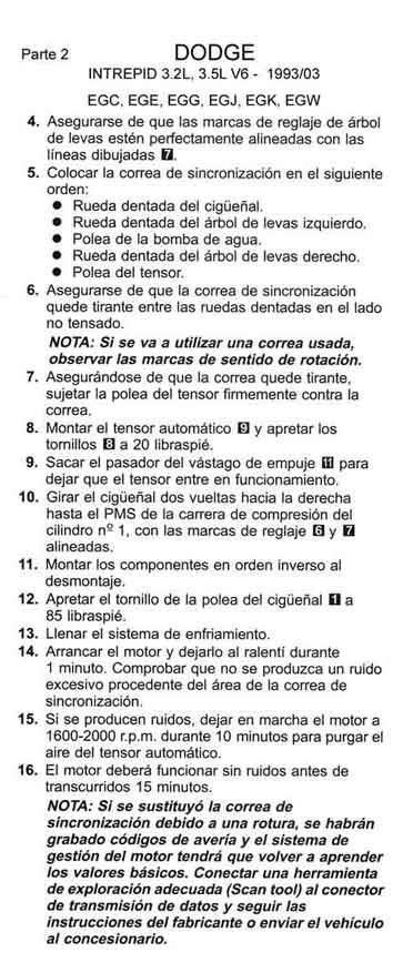

tengo un intrepid en mi taller que hay que poner a tiempo alguan me podria facilitar el diagrama de intrepid 3.5 HO 2001 LES AGRADESCO SU ATENCION COLEGAS.
DODGE INTREPID 3.5L banda de sincronizacion.
Esquema adjunto:

oye amigo gracias por el diagrama pero fijate que ya alinie las marcas de tiempo y en estas marcas no da la compresion el piston asta 180 grados despues sera que solo es con el piston arriba de ser asi entonces esta bien sincronizado haorita
Gracias Damian,este diagrama sirve para sincronizar Dodge Intrepid 3.2L/ 3.5L V6 1993 a 2003 motores EGC/ EGE/ EGG/ EGJ/ EGW
