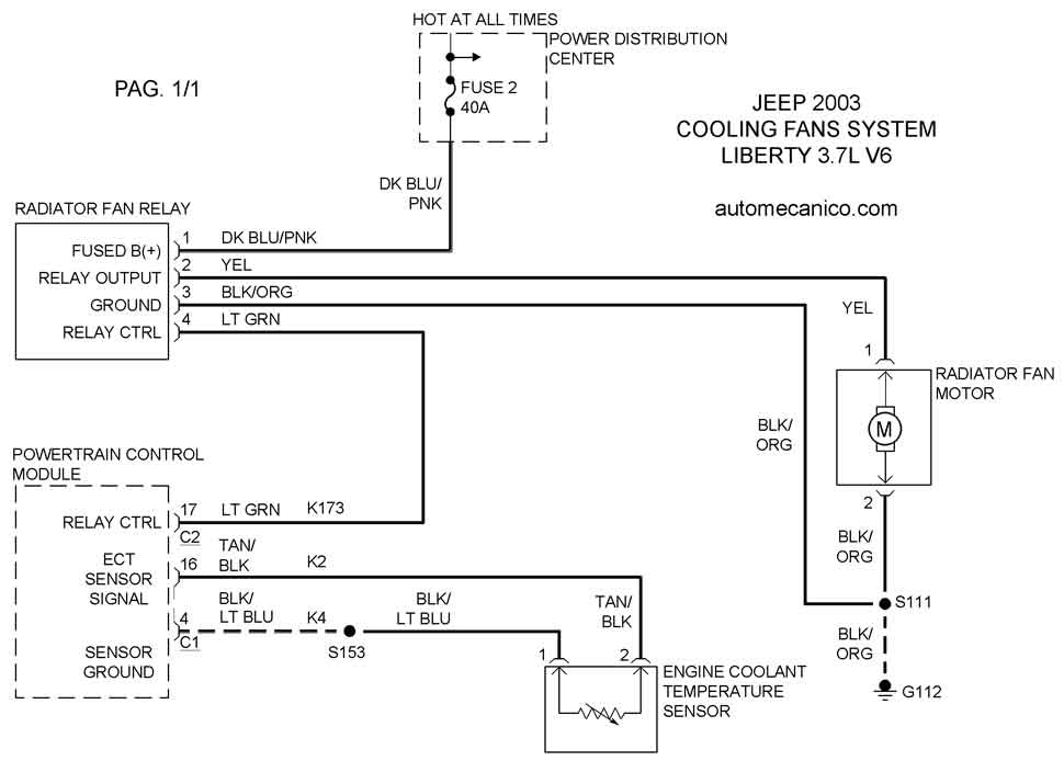

Hola buen día tengan todos. Mi liberty no apaga el ventilador después de cumplir su ciclo de calentamiento. El ventilador enciende a los 104°C y noramemnte se apaga a los 100°C, pero ya no se esta apagado. Tengo un termometro digital que me marca la temperatura en tiempo real. Tampoco me marca ningun codigo de error. Si enciendo la camioneta en frio el ventilador permanece apagado, a menos que encieda el clima se activa y ayer note que ya no apago. Estuve buscando el diagrama del ventilador, pero no hace referencia al diagrama del A/C. ¿han tenido un problema similar o saben cual es el sensor del circuto de A/C que manda la señal a la PCM para que active el ventilador? para checar este y descartar que se quede cerrado. De ante mano muchas gracias y saludos.

Muchas gracias por compartir el diagrama, trabajo en una empresa de gasy lo necesitaba para checar unos detalles de la camioneta.
