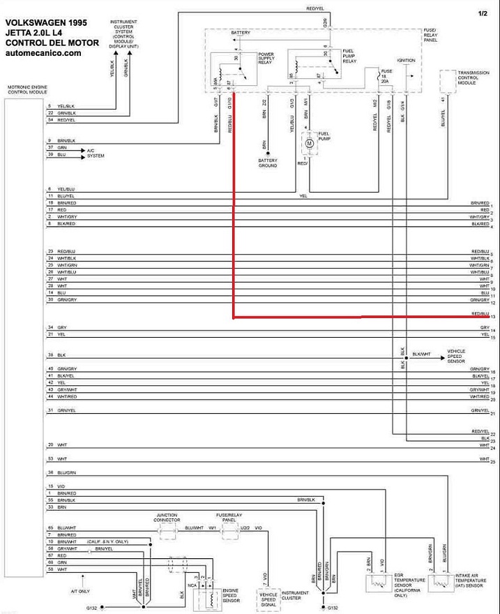

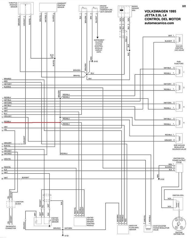

hola buen dia a todos se trata de que tengo un jetta 96 automatico y la falla que presenta es que no tiene pulsacion positiva los inyectores porfabor:) alguien que me pueda ayudar,el motor tiene chispa en bujias ysi enciende solo que leheche poca gasolina al cuerpo de aceleracion y luego luego se apaga gracias!!!ya revise fusibles estaba quemado el de la bomba de gasolila y lo cambie pero no se como revisar los relevadores ,, de antemano gracias a quien tome mi pregunta....
Hola Ingeniero, Dices Q No Le Llega Corriente A Los Inyectores, Porq No Tratas De Jalar La Corriente De Otro Cable Quiza El Cable Este Trozado O No Haya Continuidad, Checa Eso Antes De Q Vayas A Creer Q Es La Computadora. Saludos
