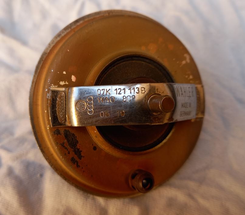

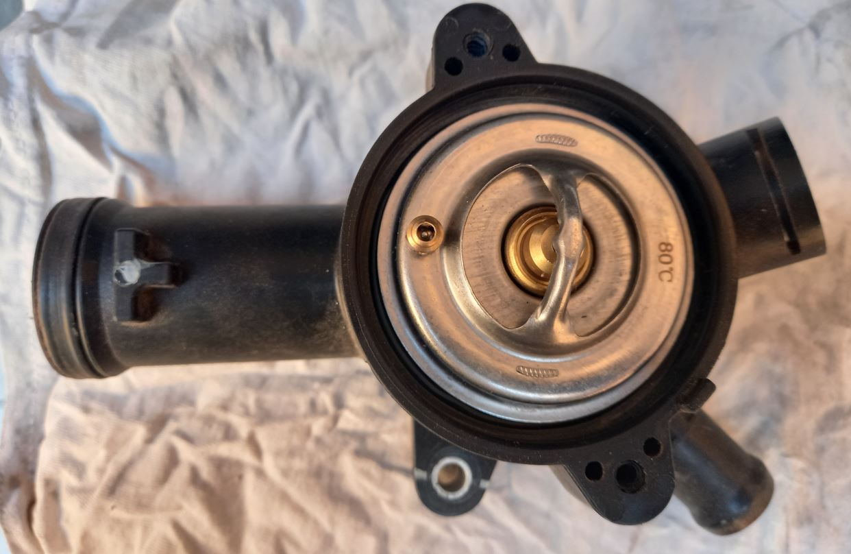

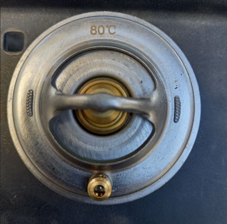

Solo reportandote mis pruebas. Apenas el sabado pasado le quite el termostato al Jetta.
Tengo 4 dias conduciendolo y No se ha calentado. El tiempo de conduccion es como de 40 min y la temperatura anda entre 180°F y 200°F (83°C y 92°), lo voy monitoreando con un scanner.
Tambien con el carro estacionado (monitoreado durante 1 hora) se comporta con esas mismas temperaturas. A los 195 °F encienden los abanicos a velocidad muy baja, duran como 40 segundos prendidos, baja la temperatura como a 190°F y se apagan los abanicos y la temperatura sigue bajando hasta los 180 grados.
Recordando un poco con el termostato original la temperartura se subia a 230°F pero lo aceleraba y se bajaba como a 210°F y los abanicos siempre al maximo de velocidad y nunca se apagaban. Despues con el primer termostato nuevo se me calento a 250° y los abanicos al maximo de velocidad. Pense que el que el termostato nuevo no servia y compre la caja del termostato con el termostato incluido (segundo termostato nuevo) pero el comportamiento fue el mismo que el primer termostato nuevo.
Ambos termostatos nuevos son a 80 °C de apertura, iguales al original. Te anexo fotos. La foto de la caja es como estaba instalado el termostato.
No se si los 2 termostatos nuevos estaban dañados o que estoy haciendo mal para que no funcionen. No se que esta pasando? Algun consejo que me des?
