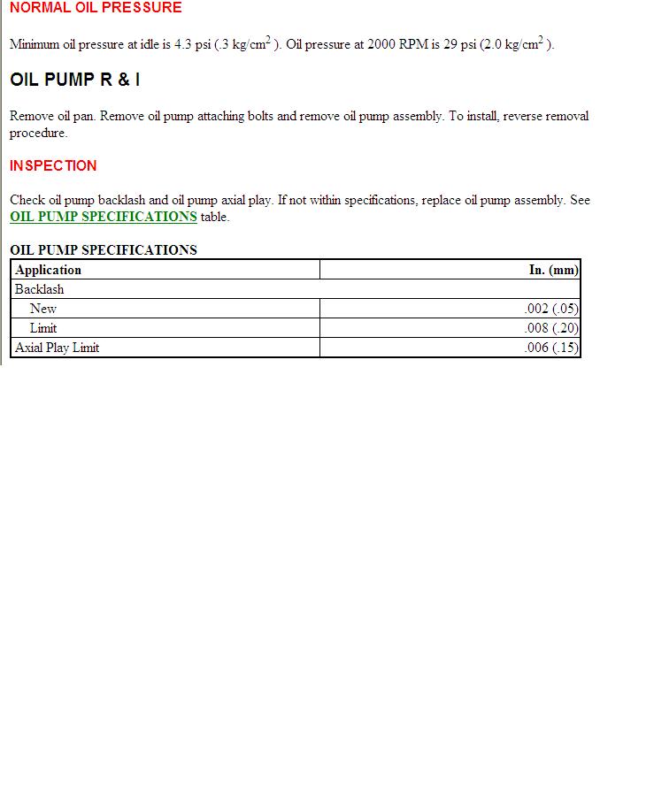

tambien quiero saber cual es el rango de presion normal para ese tipo de carros
