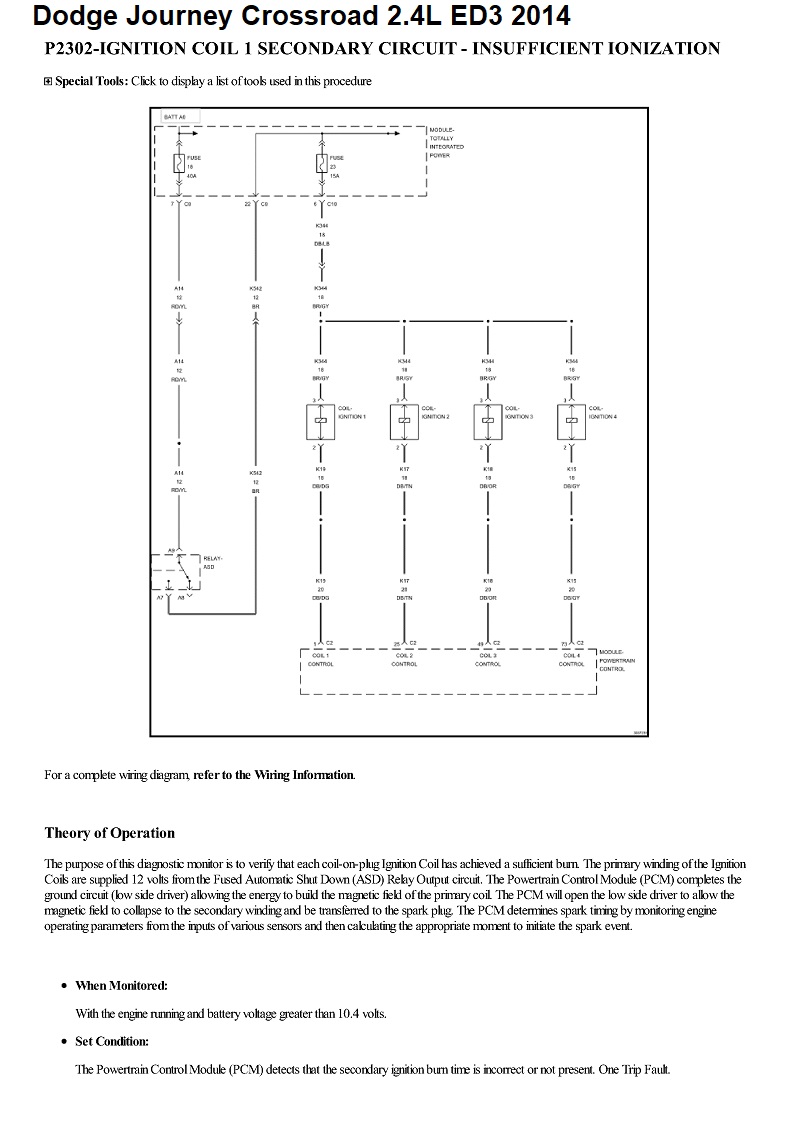

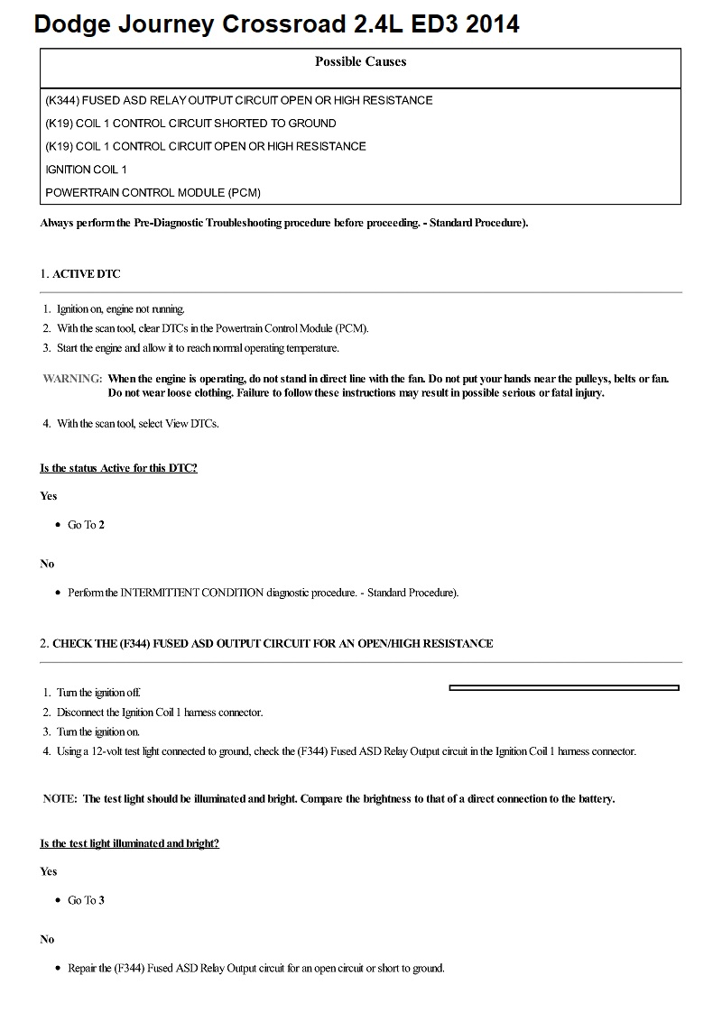

Hola, te paso esta ayuda diagnostico para esos codigos, espero te ayude
Dodge Journey Crossroad 2.4L ED3 2014
Code P2302 : Ignition Coil 'A' Secondary Circuit
    175,6 KB · Visitas: 240
    180,1 KB · Visitas: 196

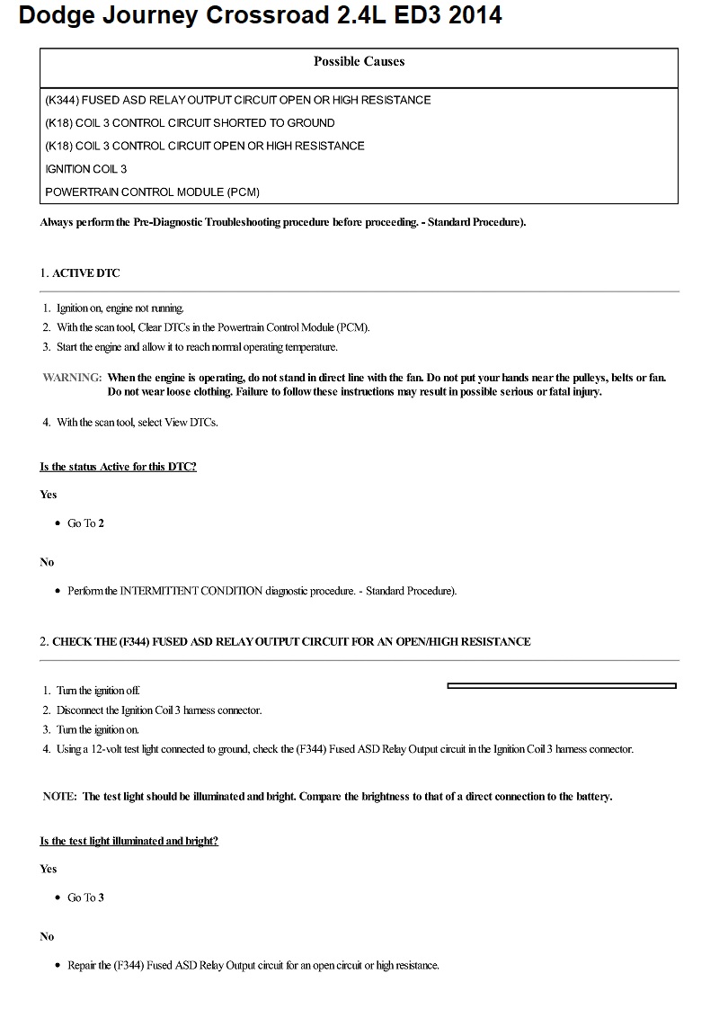

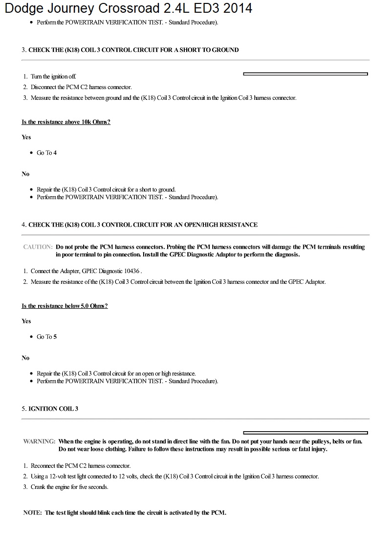

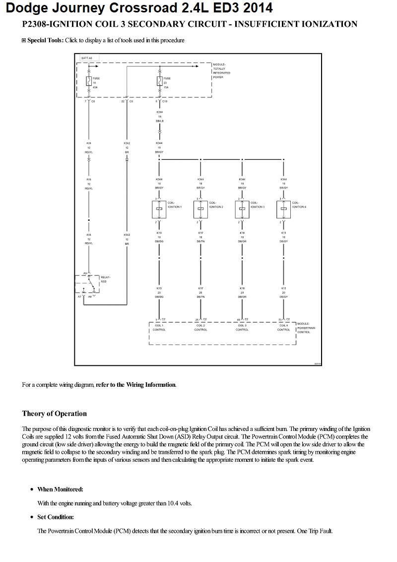

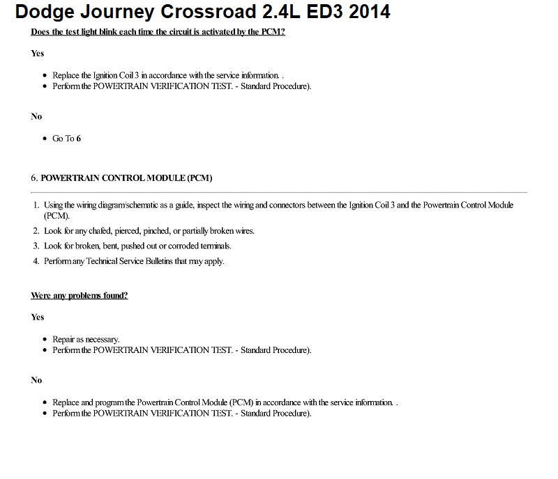

Code P2308 : Ignition Coil 'C' Secondary Circuit
    172,8 KB · Visitas: 169
    180,3 KB · Visitas: 162
    106,8 KB · Visitas: 164
