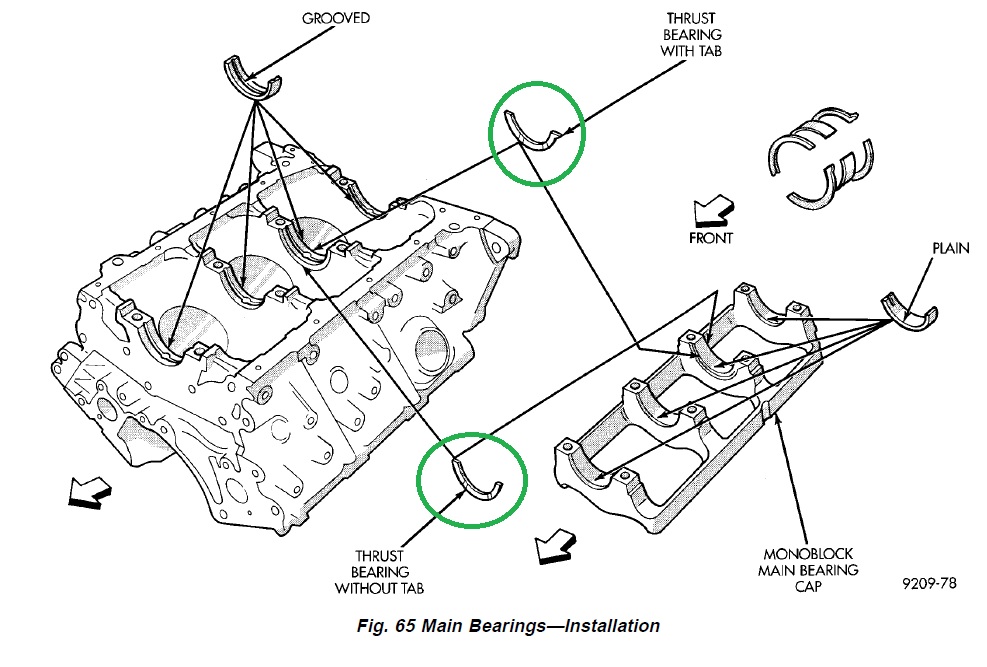

En los círculos verdes están las medias lunas, esas yo creo que hay de diferentes medidas para corregir el juego axial.

esas son y si con las nuevas sigue teniendo juego el problema es el cigüeñal y tendras que reemplazarlo
