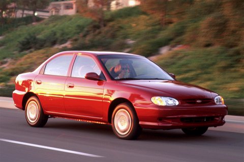

Hola amigos soy nuevo por aca, les cuento que mi hermana tiene un kia sephia año 2000 1.8 L automatico, :confused:el problema con el vehiculo es que cuando lo arranca se queda encendido unos 2 ó 3 segundos y se apaga, ya le cambiel el censor de flojo de aire,filtro de aire bujias, y el problema persiste, y ahora la balbula AIC hace un ruido como vibracion.
En espera de su respuesta, de ante mano gracias.
