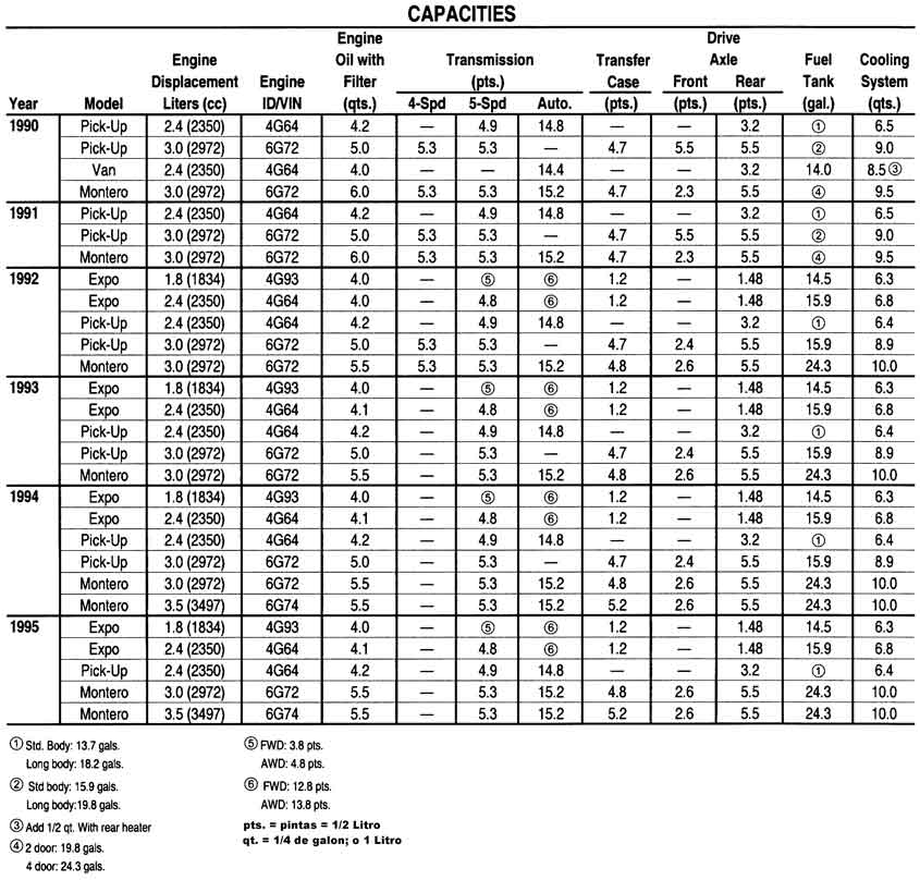

Hola mi carro una mistsubishi expo 1992, le hice el cambio de aceite y del filtro en la transmision usando aceite sintetico aunque antes habia usado aceite convencional, le afectaria eso? porque ahora se tarda muchisimo
para hacer el cambio de velocidad, y cuando lo hace se siente un fuerte golpe en el area de la transmision. Tambien quisiera saber cuanto necesitaria
de aceite en la transmision ya que no cuento con el manual de usuario, y la
verdad siempre le cambiado el aceite estimando el que sale al drenarlo.
si alguien puede ayudarme le agradeceria bastante.
