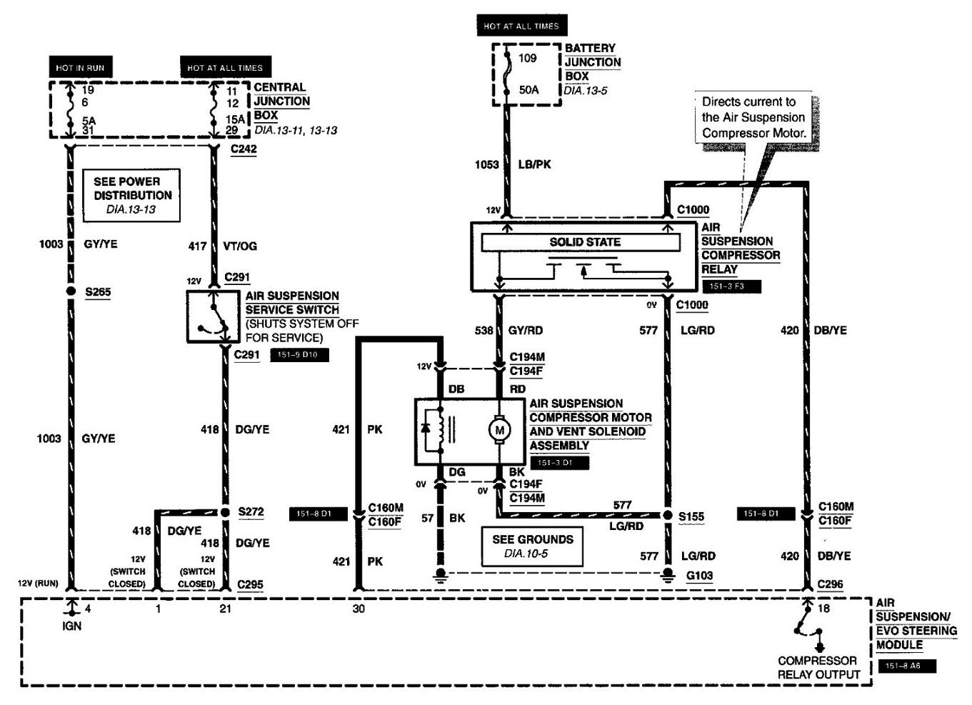

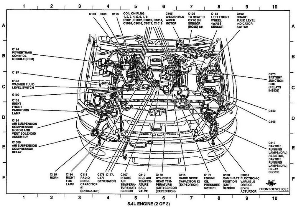

buen día quisiera saber si alguien tiene el diagrama eléctrico de la suspencion de aire. lincoln navigator 2003.
la situación es que la bomba de aire no funciona solo conectándola directo.
gracias por su apoyo.
hola checa esto haber si te sirve:
http://www.foromecanicos.com/foro/attachment.php?attachmentid=1195&d=1273615522
http://www.foromecanicos.com/foro/attachment.php?attachmentid=1196&d=1273615608
revisa el sensor (o potenciometro) de altura que esta en la parte trasera cerca del diferencial, para que veas si recibe voltaje y manda la señal de retroalimentacion al modulo de control. Este sensor tiene tres cables:
-alimentacion
-gnd (tierra)
-señal
