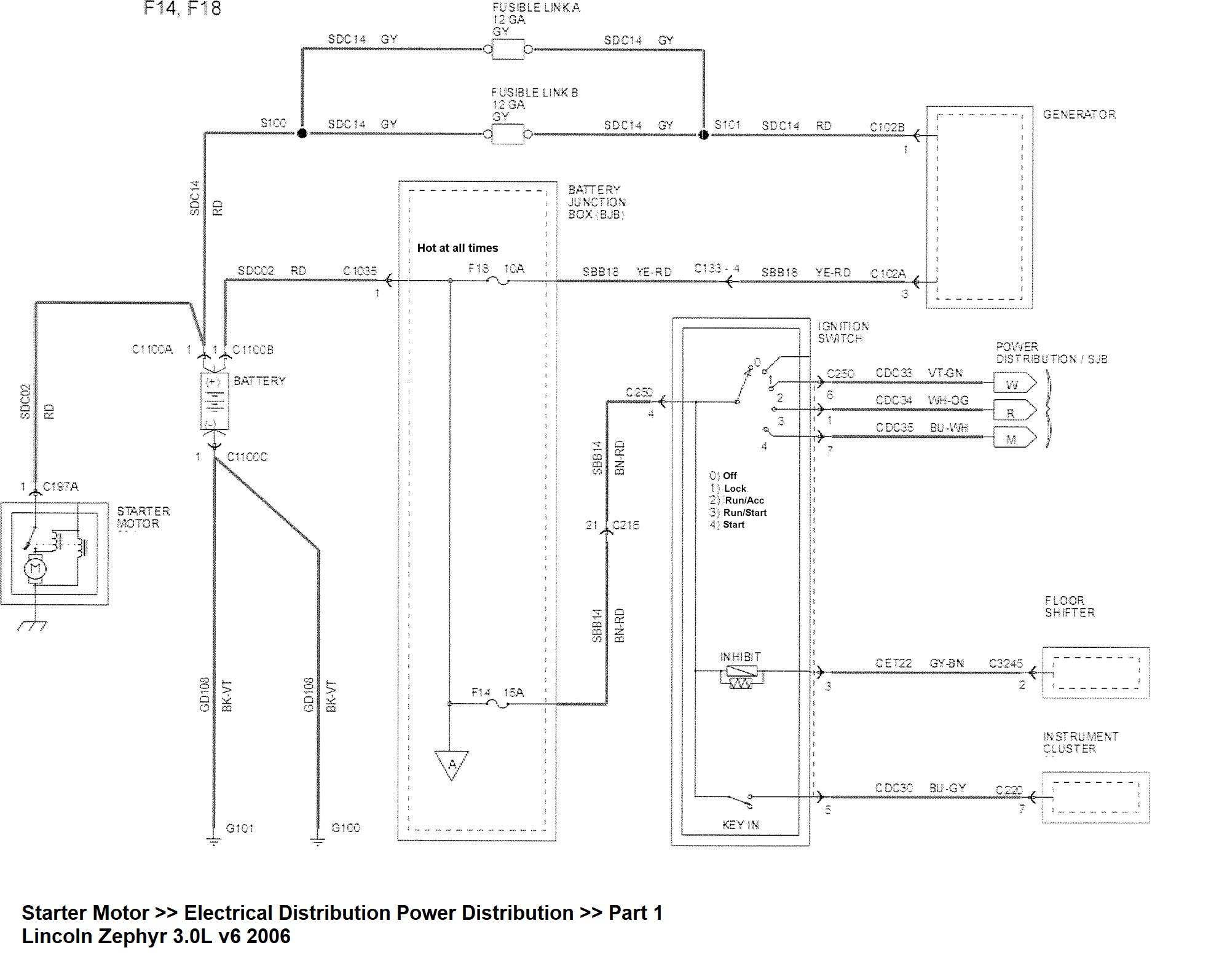

perdon pero les estaria muy agradecidos si alguien me enviara los diagramas de encendido de un lincoln zephyr 2006. o si me pueden ayudar con mi problema porque este auto choco pero no enciende nada ni luces ni tablero ni switch nada. o sera que se desprogramo la computadora der ser asi me podrian ayudar en decirme como programarla.
Re: lincoln zephyr 2006

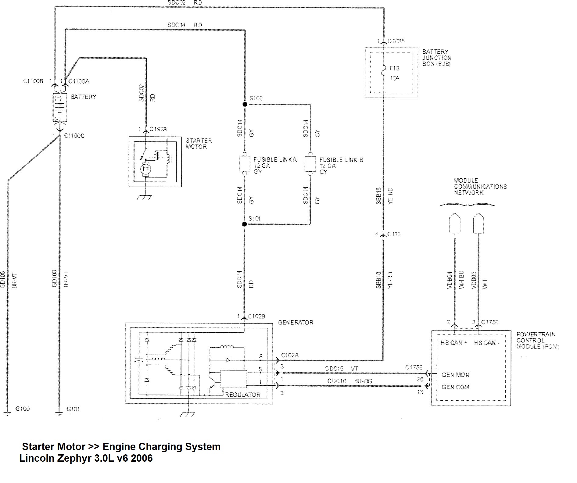

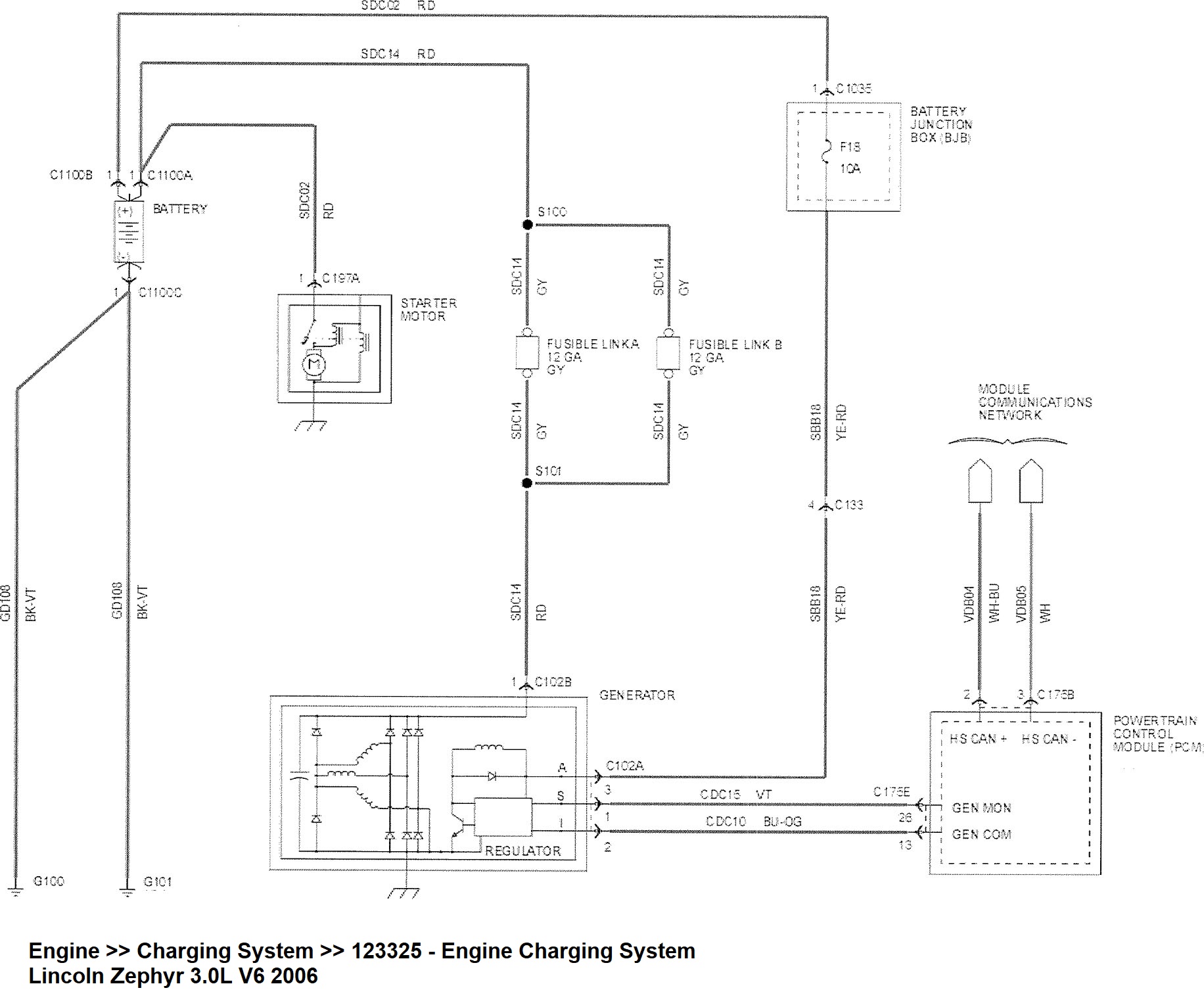

Ahi comparto estos diagramas de starter motor para Lincoln Zephyr 3.0L v6 2006 por si alguien lo ocupa
