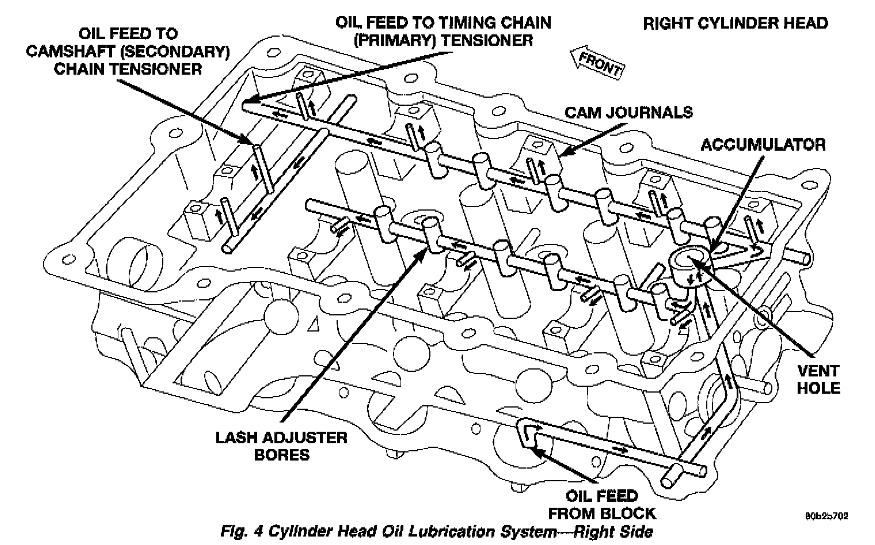

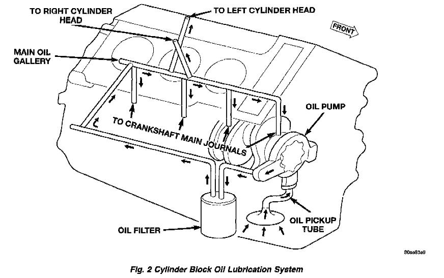

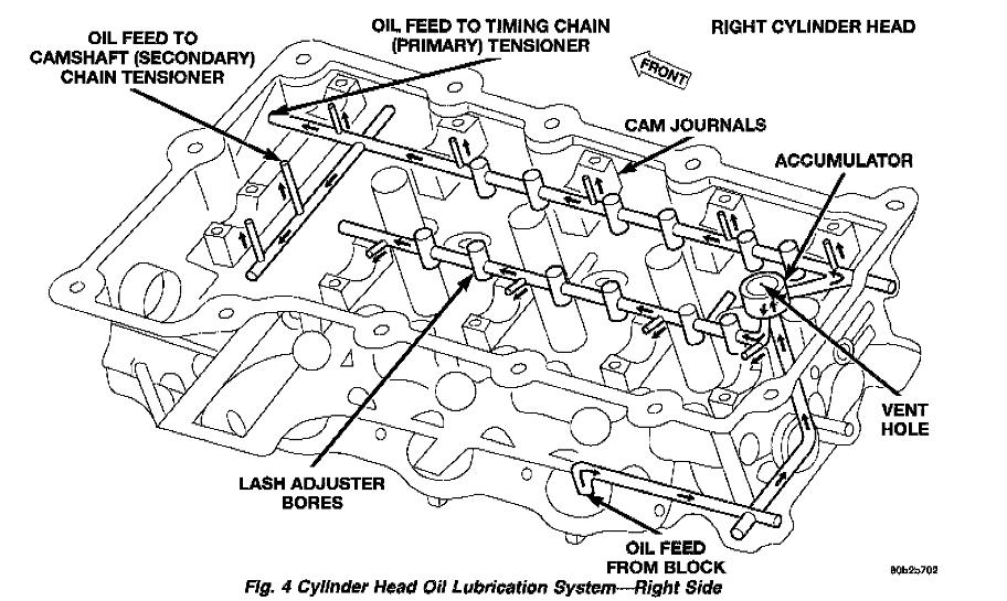

R REYES 13 0 16 Oct 2009 #1 Necesito Esquemas De La Lubricacion De Un Intrepid 1998. Motor 2.7 Por Favor!
M multiservjonas 0 17 Oct 2009 #2 REYES 13 dijo: Necesito Esquemas De La Lubricacion De Un Intrepid 1998. Motor 2.7 Por Favor! Haz clic para expandir... Checa estos te pueden sevir. INTREPID 1998 2.7L Adjuntos cabeza derecha.jpg 117,7 KB · Visitas: 293 cabeza izquierda.jpg 117,3 KB · Visitas: 286 monoblock.jpg 69 KB · Visitas: 294
