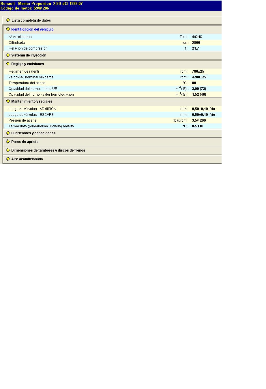

Luz de válvulas de Renault Master 2.8D motor IVECO
Buenas noches alguien sabe cual es la luz de válvulas de admision y escape de la Renault Master 2.8 diesel que tiene motor IVECO? Gracias.
Si, es verdad falta el año, es 2005 y como dije anteriormente es 2.8D T35 y trae motor Iveco, Gracias por la molestia.
Agustin.
checa el codigo de motor haber si es...........................
    83,1 KB · Visitas: 1.063
Perdon HUICHO50 escribi cualquier cosa por leer y escribir sin anteojos el motor creo que es S9W por lo que se,ademas mi motor es un rejunte de piezas ya que por ejemplo tiene la correa de distribucion del motor 2.5 con 1 diente de diferencia con respecto a la que figura en catalogo de la casa de repuestos Renault, por las dudas hay algun lugar en el motor donde figure el modelo de motor?
Gracias nuevamente.
todas las de renault 2.8 son iguales s9w

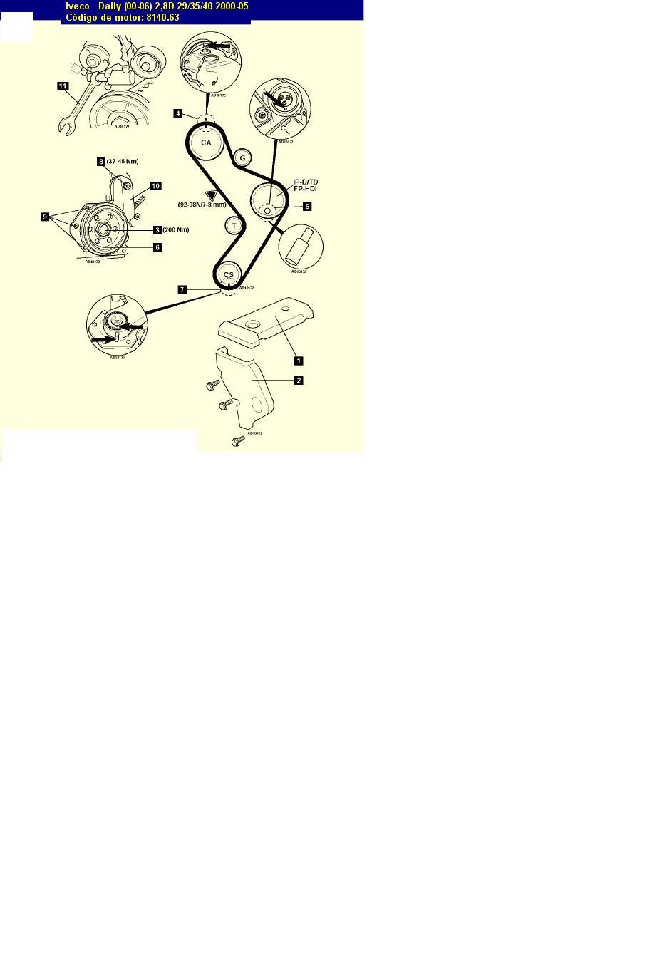

aqui te dejo la de iveco 2.8 diesel tambien son iguales.
ya cheque todas.
