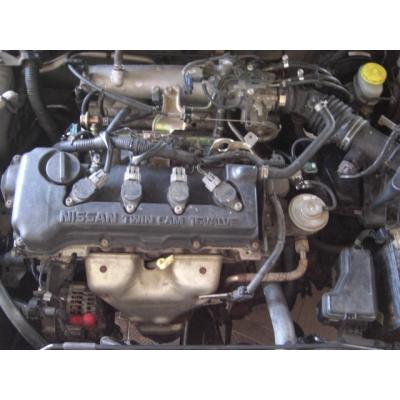

No amigo no cuenta con sistema abs. Ese es el motor que posee mi nissan sentra
