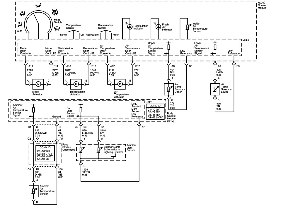

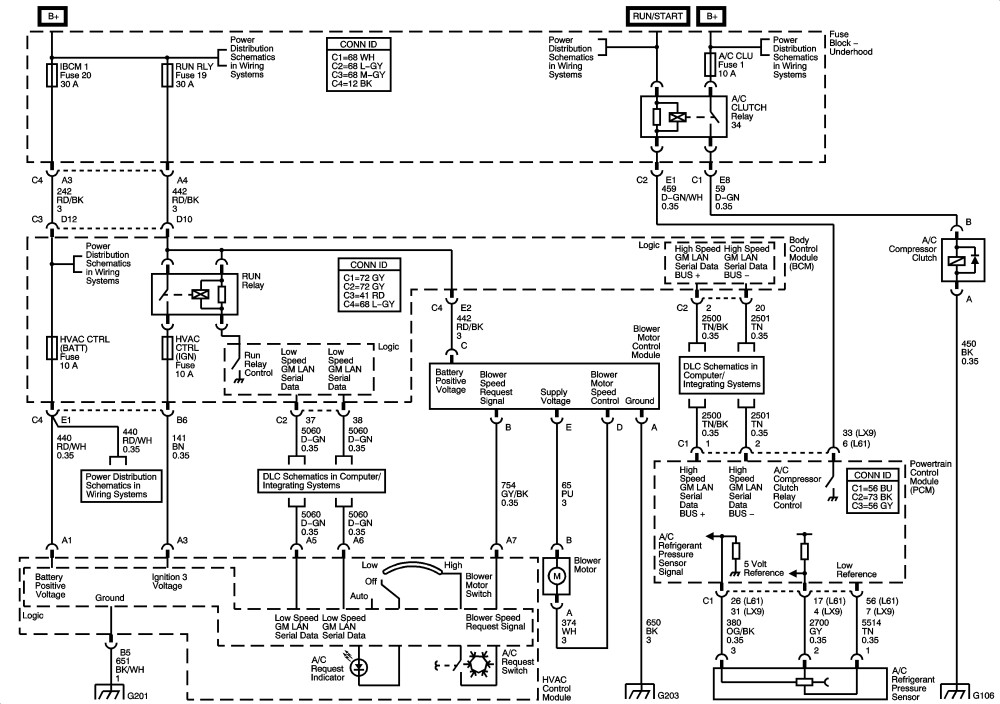

saludos ..tengo un malibu 2004 al cual no le funciona el clima ..ya probe el conpresor y trabaja bien ..el relay y fusible estan bien quiero probar el control del clima y el sensor de la valbula pero no estoy seguro de como devo aserlo ya que no cuento con los diagramas de este carro alguien sabe como aserlo ...grasias
hola amigo chipres espero y estos diagrams sean de tu ayuda !!!saludos!!
    121,4 KB · Visitas: 295
    165,7 KB · Visitas: 298
