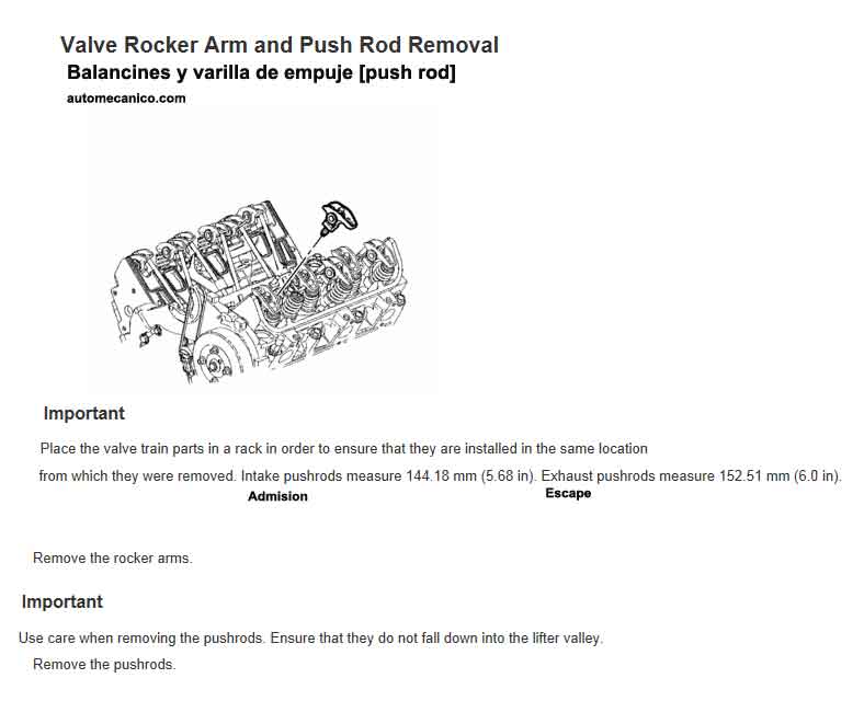

Saludos. Estoy desarmando un motor parecido el 3.4L. Y cuando desarmes estos motores o el que sea tienes que fijarte si hay diferejcias en este caso en las levantavalvulas las de escape y las de admision...
Balancines y varillas de empuje- MALIBU 3.1L
Imagen adjunta.
    26,6 KB · Visitas: 1.252
gracias por responder ALFREDOISLAS Y DAMIAN las varillas estan en su lugar las marque antes de quitarlas numerandolas por cada cabeza ya cheque que todas las varillas suban y bajen, si lo hacen voy a checar la cadena que no se halla brincado como ven amigos??
