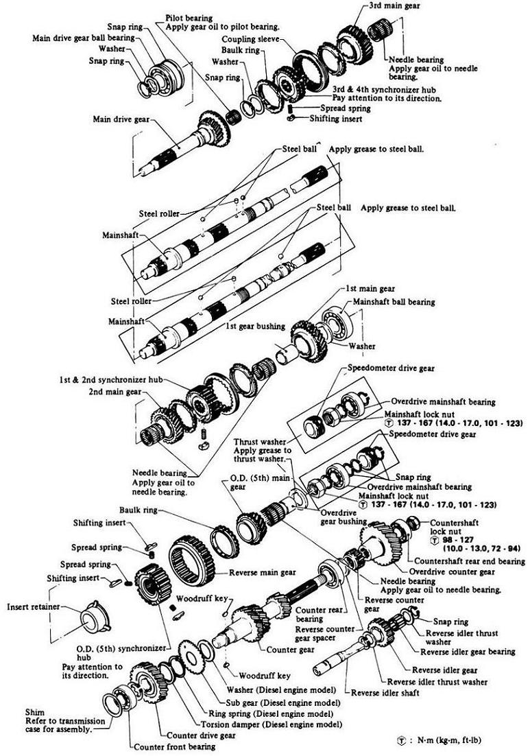

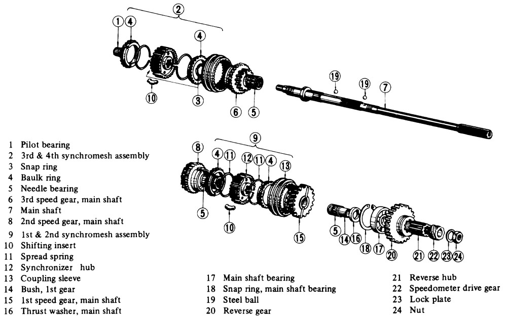

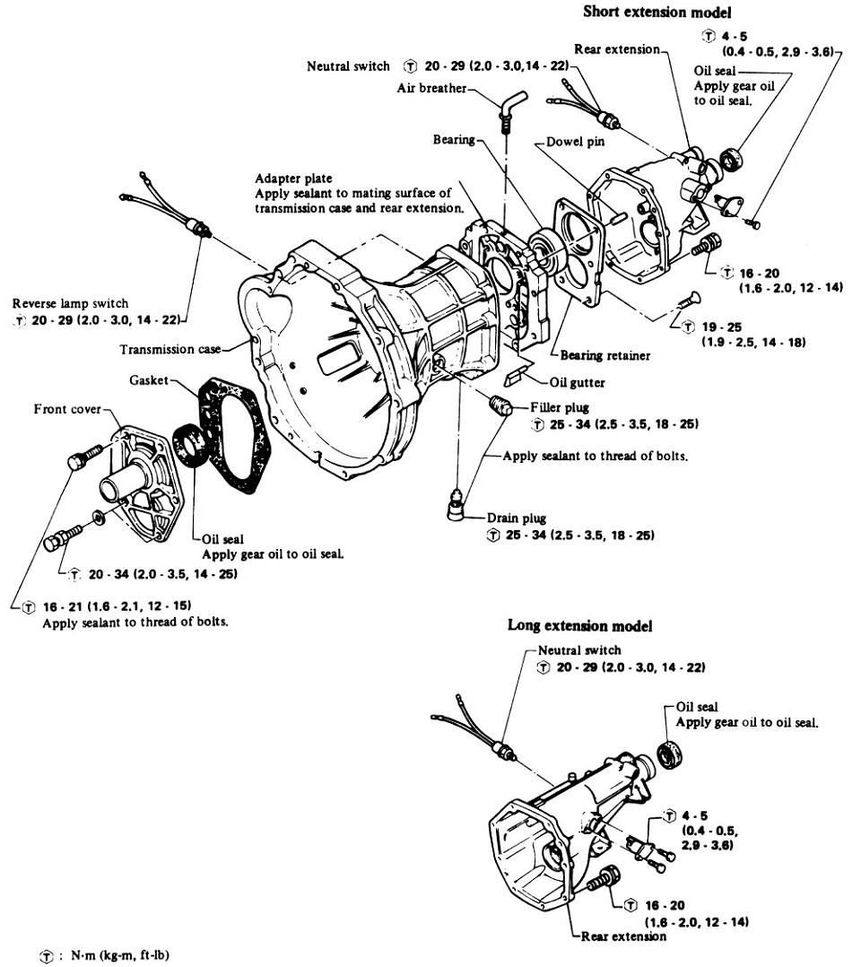

Agradezco De Antemano A Quien Me Pueda Ayudar A Conseguir El Manual De Transmision Fs5w71b5,para Nissan 1985 720 D Z24, Ya Que Necesito Reparar Mi Camioneta.
Por Sus Aportaciones Una Vez Mas, Muchas Gracias !!!!
hola amigo todo el manual es pesado para el sistema pero te adjunto unos diagramas se que te ayudaran . creo que te refieres a los engranes y todo eso. amigo algo que no entendi comenta ..!!saludos y suerte!!
    128,4 KB · Visitas: 503
    120,5 KB · Visitas: 509
    161,8 KB · Visitas: 1.255

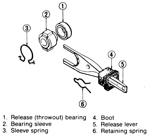

se me estaban olvidando estas partes, !!saludos y sigue comentando!!
    106,3 KB · Visitas: 312
    39,5 KB · Visitas: 284
