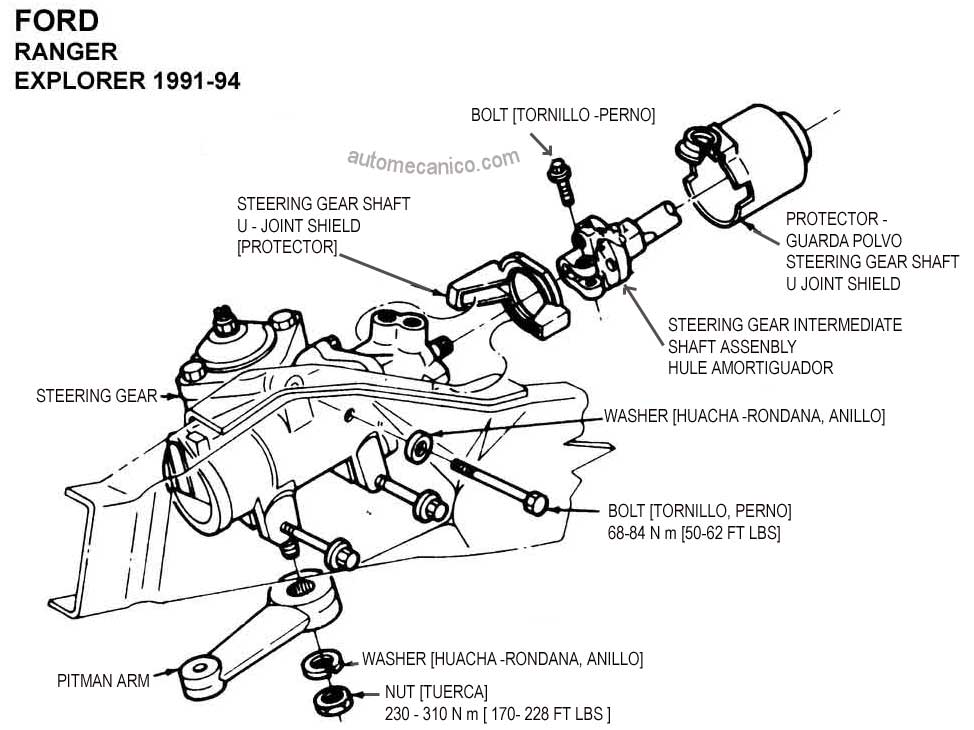

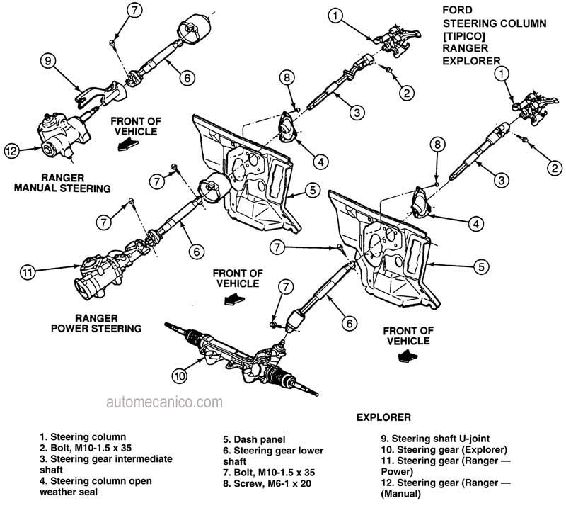

que problema es el que tienes? o lo desarmaste y no sabes como van todas las piezas???
Hola y muchas gracias por contestar; fijate que la camioneta está totalmente armada y funcionando, el detalle es que el volante tiene algo de juego (con la troka andando puedes mover el volante como si fuera un carro de los años 60´s); además, cuando das vuelta (sobre todo a la izq) a los 90 o 100 km/hr se siente como si alguna pieza se moviera haciendo un golpeteo constante que cuando dejas de dar vuelta se quita, el golpeteo se siente adelantito de los pedales, bajo el piso de la camioneta (obviamente).
Pudieran ser los nudos (por el juego del volante), pudiera ser la cremallera, o simples bujes, pero como es la priemra vez que tengo problemas con dirección... pues no se por donde entrarle; no quiero que me vean cara de tonto.... :(
Puede ser uno de los nudos, o el hule amortiguador;
Bueno para que te ubiques ahi te adjunto unas figuras. [arreglalo, es peligroso andar asi]
Totalmente de acuerdo contigo, por eso necesito saber más menos por donde entrarle o simplemente saber para ir con el mecánico y haga el movimiento, porque no es nada seguro andar así.
Voy a analizar las imagenes que me mandaste y ver que puede ser el fallo, gracias Damian !! :)
ok, entonces revisa los nudos (cruces), el hule amortiguador, pero tambien revisa los cabezales, y el brazo pitman, que no tengan juego.....
Levanta las llantas delanteras, y movelas de arriba hacia abajo, y de izquierda a derecha, y mira cual es la pieza que se mueve, estando todo bien no se tiene que mover nada....
