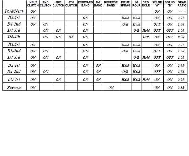

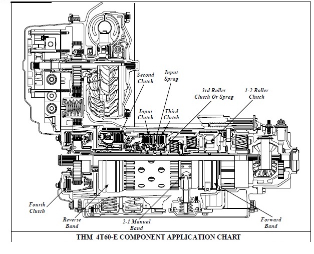

PON UN CORREO Y TE MANDO EL MANUAL DE LA 4T60E QUE ES MUY PARECIDA Y TE AYUDARA BASTANTE.
EN LA TABLA PUEDES VER QUE CLUTCHS APLICAN Y QUE SOLENOIDES.
