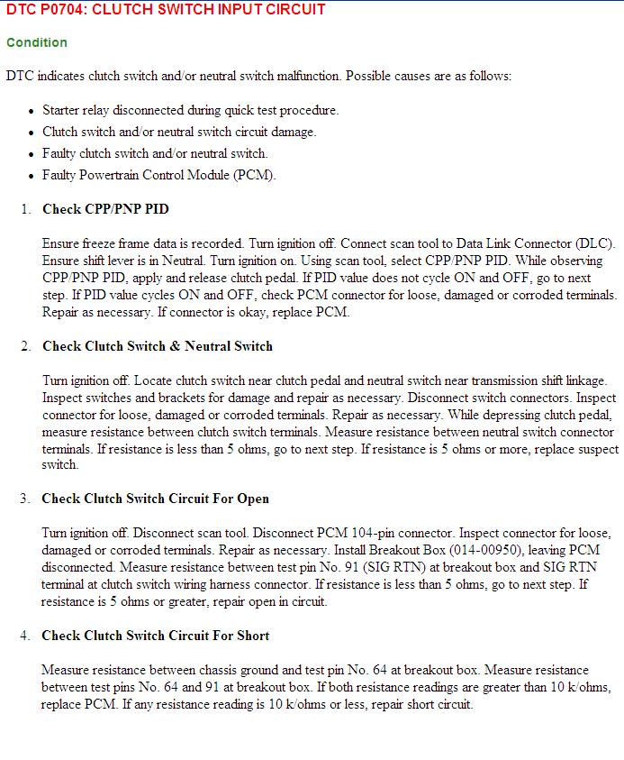

jovenes, saludandolos cordialmente, tengo un mazda 626 automatico 2.0 c.c. año 2000 ... me da el codigo P0704: CIRCUIT SENSOR GAMA HIGH POSITIVE LINE. si me pueden ayudar que hacer en este caso.. cuando voy en carretera recta, pongo en drive, la primera velocidad llega a las 2000RPM , pero cuando llega a la segunda,, al hacer el cambio llega a las 3500RPM para cambiar a tercera, y asi las demas velocidades.. sera que es por el codigo que esta generando la compu.?? o solamente tiene que ver el aceite... .. por cierto lo he comprado recientemente asi, el dueño anterior creo que no le hecho el aceite adecuado porque no es de color rojo.... otra cosa es de que el ventilador del radiador esta directo, no como de fabrica..ayudenme por favor:(

jovenes, saludandolos cordialmente, tengo un mazda 626 automatico 2.0 c.c. año 2000 ... me da el codigo P0704: CIRCUIT SENSOR GAMA HIGH POSITIVE LINE. si me pueden ayudar que hacer en este caso.. cuando voy en carretera recta, pongo en drive, la primera velocidad llega a las 2000RPM y luego pasa la segunda velocidad, pero cuando llega hasta las 3000 RPM hace el cambio para la tercera, y asi las demas velocidades.. sera que es por el codigo que esta generando la compu.?? porque tarda en cabiar las velocidades??? otra cosa es de que el ventilador del radiador esta directo,(cuando pogo switch, este enciende) ,,
no como de fabrica que tiene que llegar a calentarse el motor y luego enciende ..ayudenme por favor:(
