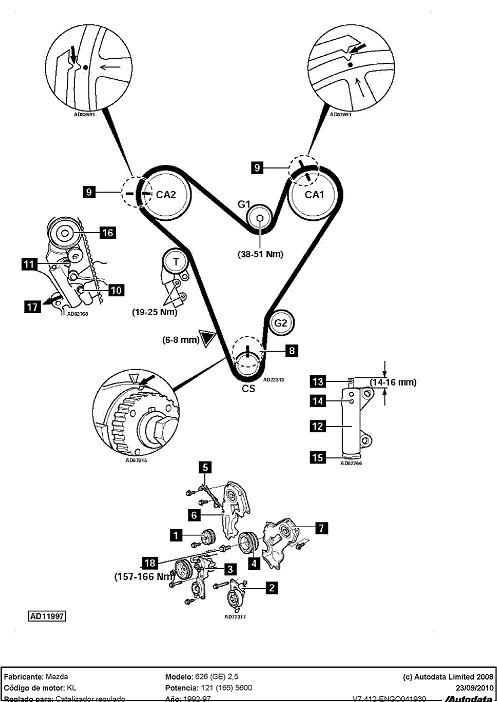

necesito me ayuden, tengo un mazda millenia 1996 motor 2.5 de 6 cil.
me dijo el mecanico que me cobra 2500.00 mexicanos por arreglarlo, cantidad que no tengo,me gustaria poder hacerlo yo mismo, si me pudieran ayudar con datos de como hacerlo, como que torque llevan los tornillos de la cabeza, como ponerlo a tiempo ect. les agradeceria mucho me pudieran ayudar. y si tienen imagenes de como se hace seria mucho mejor
como comentario extra, me gusta mucho la mecanica pero no tengo el tiempo suficiente para estudiar y mucho menos dinero, de nuevo les agradesco por sus atenciones
a ver si esto es lo k kieres ok hay cualkier cosa m dices.................................
