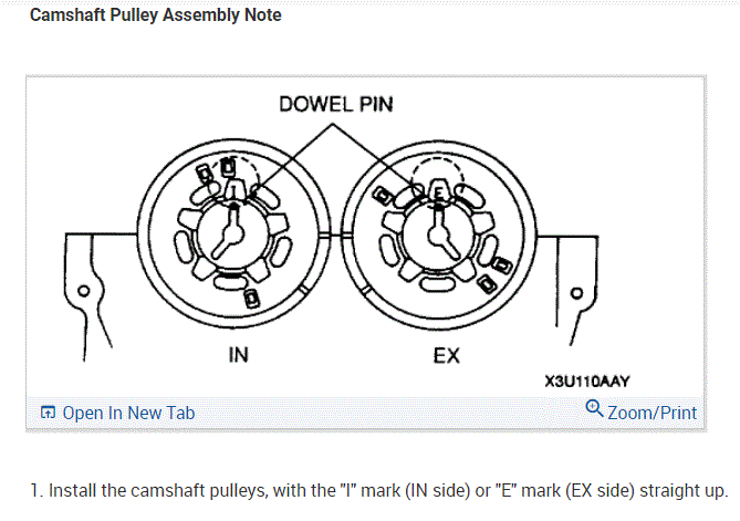

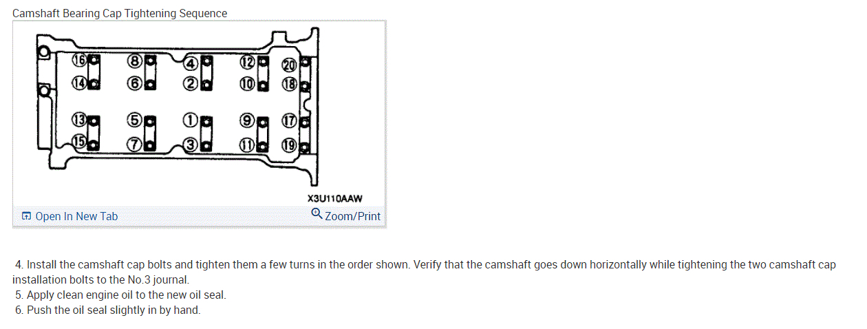

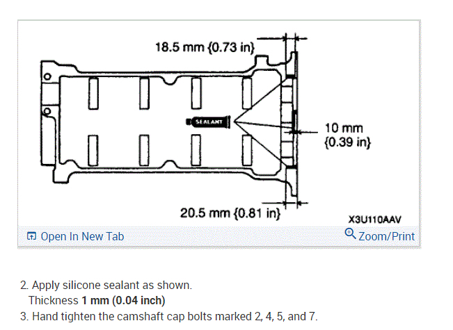

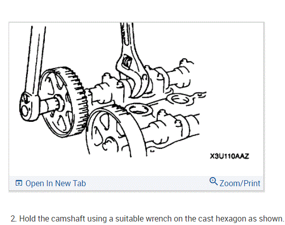

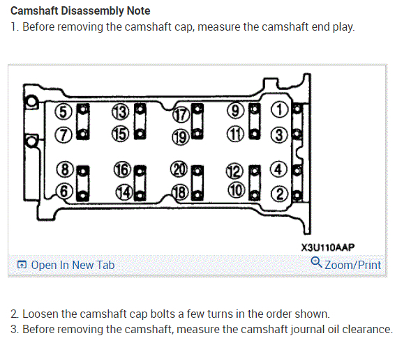

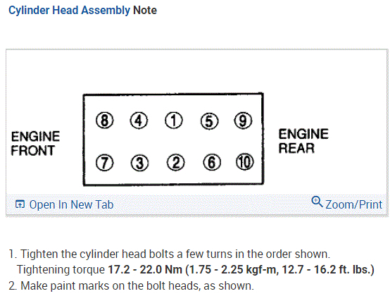

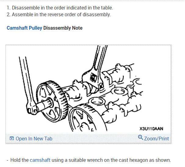

Dejo una guia de desmontaje y montaje para mazda protege LX 2000 1.6L DOHC
cylinder head - disassembly/ assembly
    467,1 KB · Visitas: 209

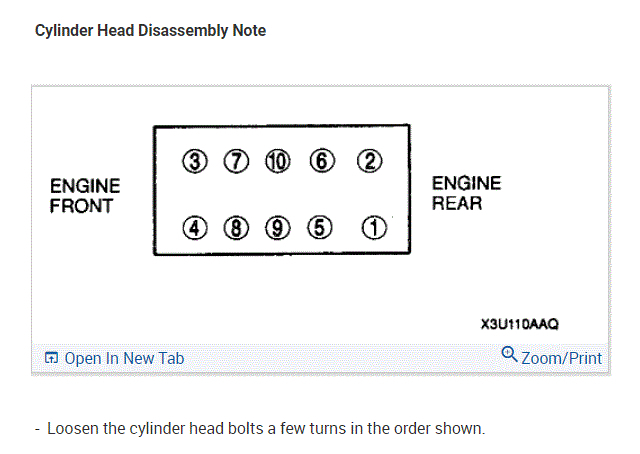

    278,9 KB · Visitas: 212

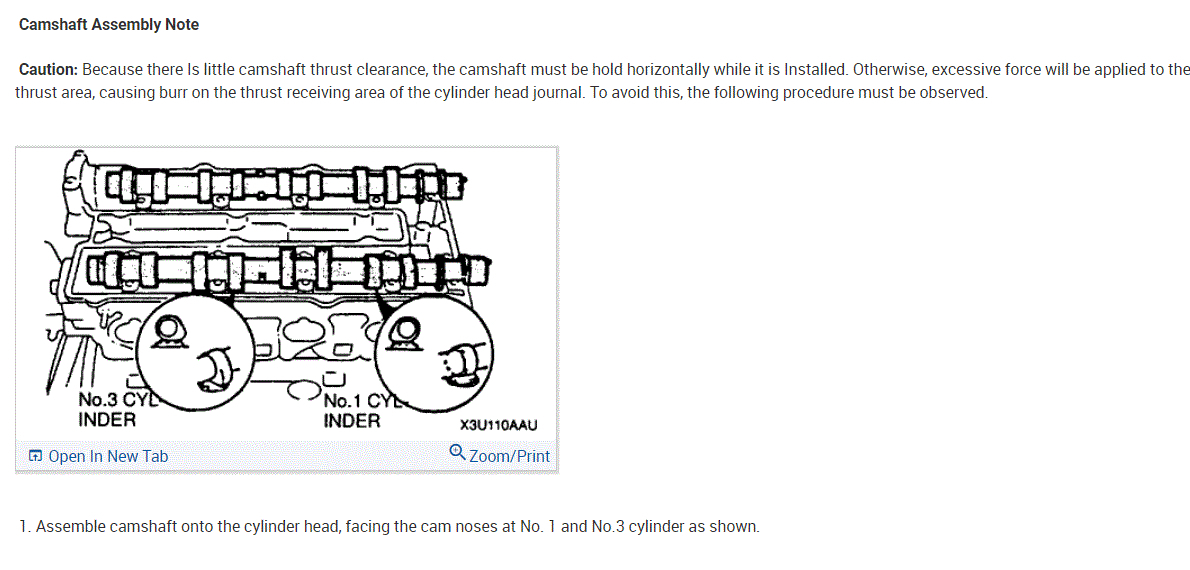

    260,6 KB · Visitas: 219

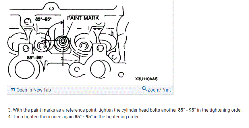

    160,5 KB · Visitas: 201

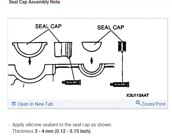

    185,7 KB · Visitas: 190
