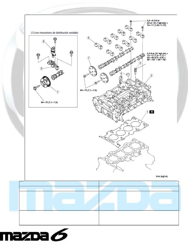

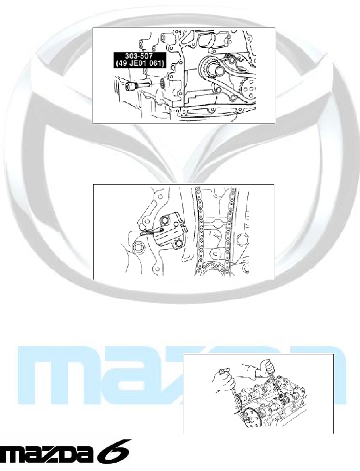

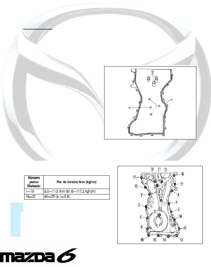

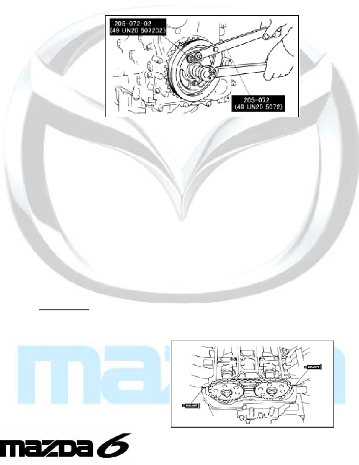

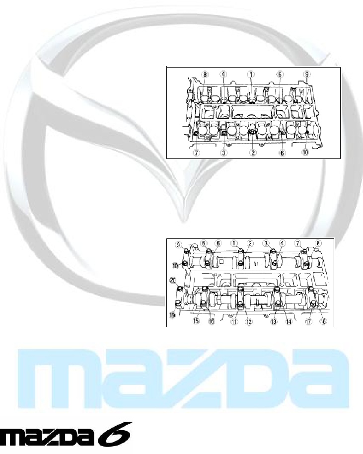

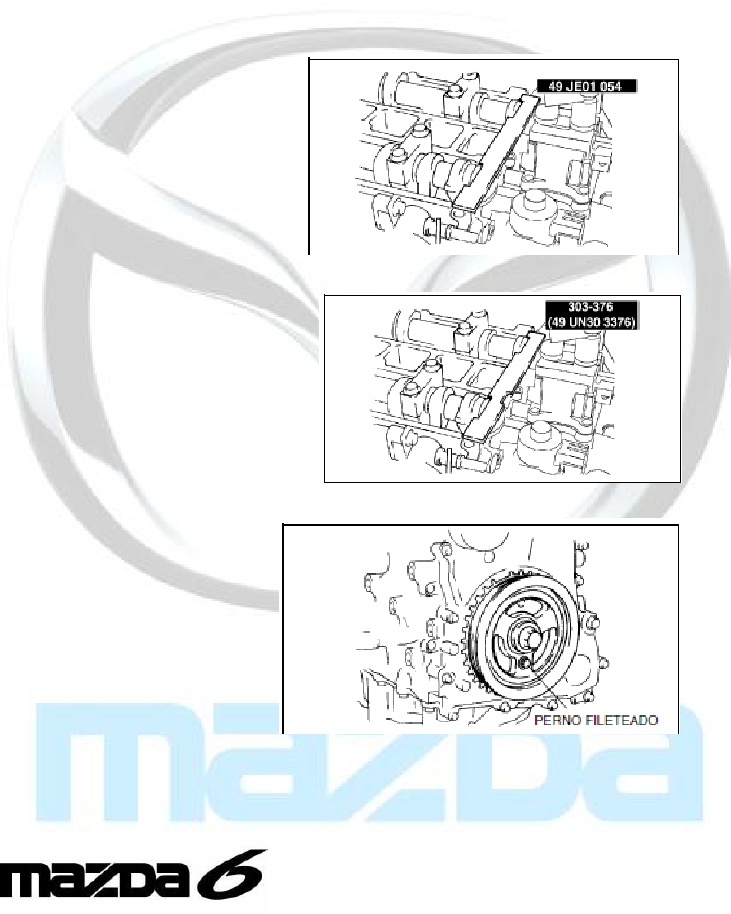

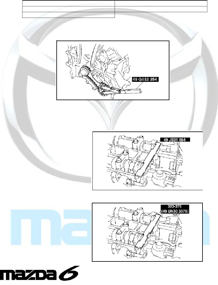

tengo un mazda 6 año 2008 motor 2.3 litros en mi taller con el motor desarmado, en el porta cojinetes de cigüeñal lleva pegado un balanceador con una pequeña cremallera que tiene el cigüeñal, mi pregunta es, ¿lleva tiempo el balanceador? y ¿donde estan los puntos?
espero pronta ayuda amigos.:confused:
ay te ba los pocos datos q tengo

Espero y te sirva los manuales q tengo
