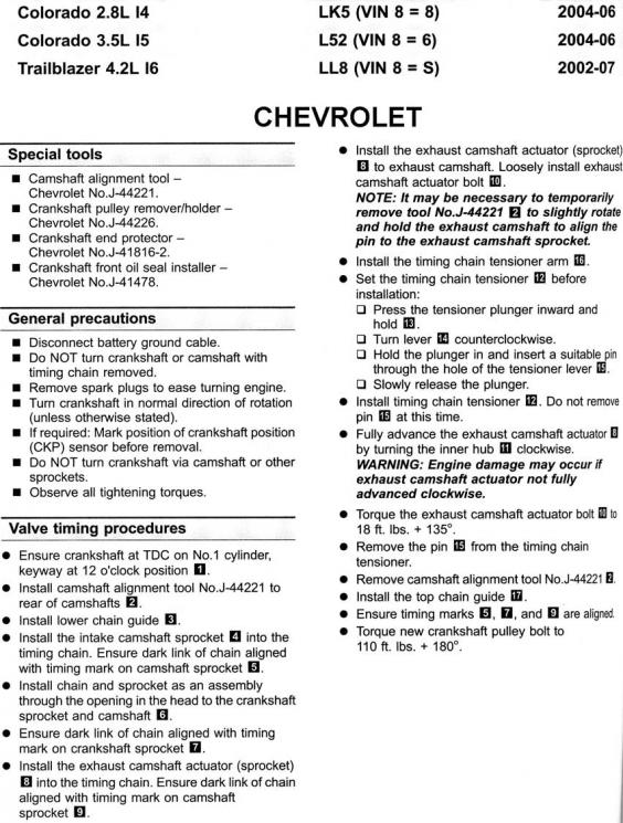

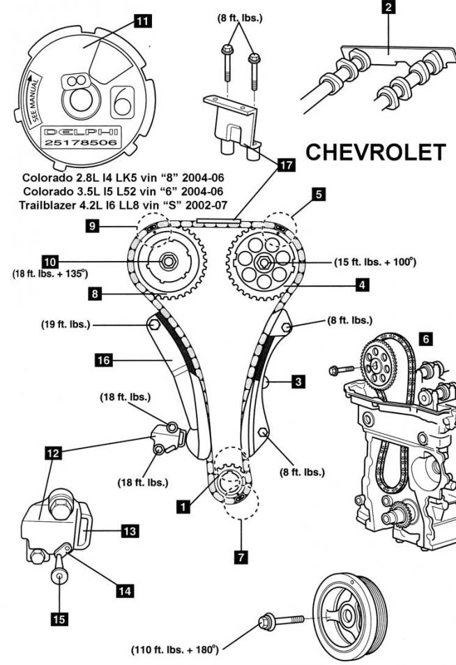

me urgue terminar esta camioneta,,
estoy armando una , chevrolet, 2005, motor , 4.2ltrs, seis cilindros y es una ,, TRAIL BLAZER.. por favor envienme la sincronizacion ,, se los agradesco mucho,, espero pronto respuesta ,, gracias ,,
Los diagramas estan adjunto.

Sincronizacion esquema sirve para modelos Chevrolet:
Colorado 2.8L 2004/2006
Colorado 3.5L 2004/2005
Trailblazer 4.2L 2002/2007
