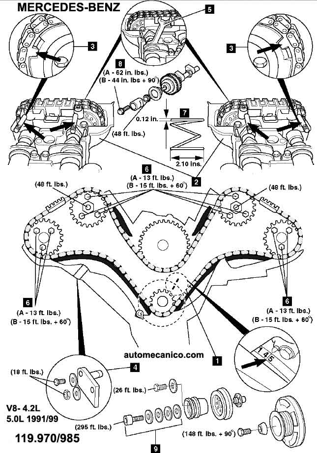

A alexgmecanico 0 18 Nov 2011 #1 Buenas Amigos, La siguiente es para ver que posibilidad de que alguien tenga el diagrama de la Cadena del Tiempo de este automovil Gracias!
Damian Equipo Automecanico.com Miembro del equipo 19 Nov 2011 #2 Ayudaria consigar el anio y/o el # de identificacion del motor [ejemplo: 119.970/980 etc]. Saludos
A alexgmecanico 0 19 Nov 2011 #3 Buenas Amigo.. casualidad el modelo de Ej. que me distes es el que tengo: MERCEDES 500 SEL 1991 al 1993 \ de 320 a 326 \ 5.0 M 119.970 Gracias

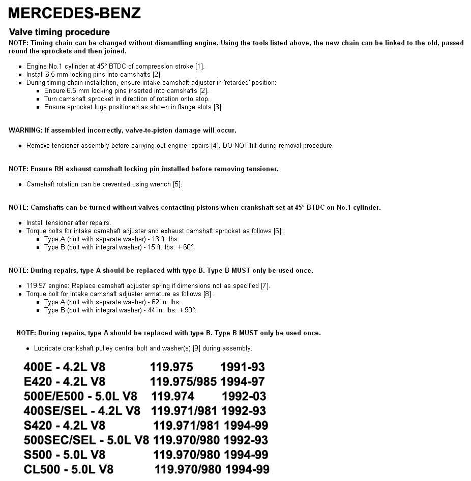

Damian Equipo Automecanico.com Miembro del equipo 19 Nov 2011 #4 Adjunto esquema; espero sea el que ocupas. Saludos Adjuntos mercedes91001.jpg 94,2 KB · Visitas: 363 mercedes91001A.jpg 85,1 KB · Visitas: 388
Tobe82 Experto 15 Mar 2021 #6 Damian dijo: Adjunto esquema; espero sea el que ocupas. Saludos Haz clic para expandir... Gracias Damian, este diagrama sirve para sincronizar la cadena de Mercedes modelos: (ver especificaciones de motor en diagrama) 400E 4.2L v8 1991/1993 E420 4.2L v8 1994/1997 500E/ E500 5.0L v8 1992/2003 400SE /SEL 4.2L v8 1992/1993 S420 4.2L v8 1994/1999 500SEC / SEL 5.0L v8 1992/1993 S500 5.0L v8 1994/1999 CL500 5.0L v8 1994/1999
