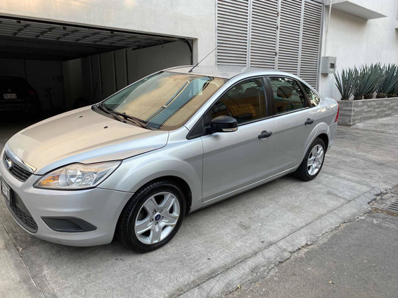

hola, quería preguntar si alguien sabe por qué mi auto vibra un poco al revolucionarlo lo hace estando en reposo y en movimiento, luego de unos minutos que toma temperatura ya no lo hace, mi auto es un ford focus ambiente 2011 2.0 transmisión manual.
tengo un pequeño scanner que me arroja el código p0304 debo comentar que hace un largo tiempo no cambio las bujías, podrá ser el problema o algo más grave?
