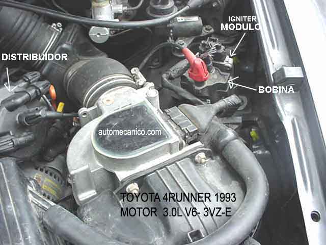

Te adjunto una foto
    28,2 KB · Visitas: 873

HOLA AMIGOS, miren el MODULO DE IGNICION ya lo cambie ¿ como podria probarlo si funciona? y EL PICK UP COIL COMO LO PRUEBO SI FUNCIONA, la troca es modelo 88 3.0 6 cil creo trae el 3vze fuel inyection 4x4 std

Hola amigo de new aqui, los conectores del distribuidor t refieres a los alambres q se conectan a el de diferentes colores y ¿ cuales terminales externas? y no se puede checar el "pick up coil", CREO Q MEJOR SUBIRE UNAS FOTOS HABER SI ASI SE PUEDE VER OK, GRAX

Con respecto al modulo si los quieres encontrar ubicate en el negativo de la bobina de encendido y sigue esa linea que donde este conectada es el modulo.
