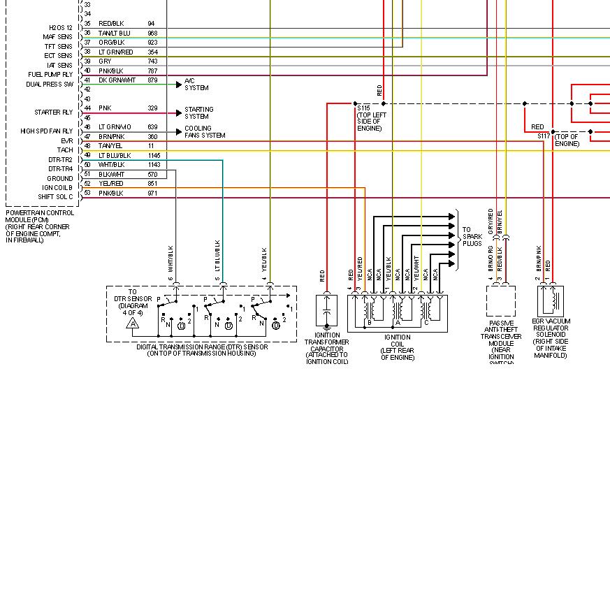

hola, tengo un mercuri sable 2001 motor 3.0 y no enciende, dicen los curiosos que es el modulo de encendido porque no cispean los cables de las bujias al dar marcha. mi pregunta es ¿donde se encuentra el modulo de encendido y como se puede provar? gracias saludos .
el modulo de bobinas es el modulo de encendido y es importante el condensador.
    96,4 KB · Visitas: 360

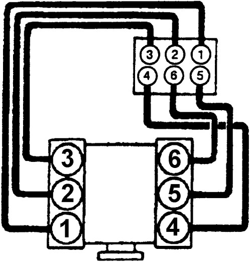

Alguien tendrá una diagrama con el orden de encendido papara el motor 3.0 de 24 válvulas también para un sable 2001, gracias
